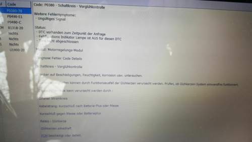

Ich habe auch den Fehler P0380-78 ''Schaltkreis- Vorglühkontrolle''
Kann das sein das bei mir eine der Glühkerzen defekt ist ??
Anspringen tut er noch relativ normal nach meinem empfinden..

Hi, hast du den Fehler P0380-78 mittlerweile weg bekommen?
Ich habe den gleichen Fehler bzw nennt er sich ab und an auch P0380-68 und zusätzlich P0380-C.

Ich fahre mittlerweile nen Ford Mondeo Turnier Titanium S
Hatte den fehler trotzdem weiterhin ...es hatte sich bei mir aber bis dahin nichts negatives ergeben oder aufgefallen
Ich habe gehofft das es bei mir am Relais gelegen hat. Den habe ich gegen ein Neues getauscht, allerdings hat der nur den Kühlerlüfter Fehler beseitigt und nicht Vorglüh Fehler!? 😕
Als nächstes werde ich wohl die Glühkerzen in Angriff nehmen müssen da ich mit schlechten Kaltstart jetzt im Winter rechne. Hoffe die Alten lassen sich gut rausdrehen..
Hallo asiasnack !!
Tipp: Die alten Glühkerzen einige Tage vorher immer wieder mit WD-40 einsprühen , dann den Motor richtig heiss fahren , dann die Gl. Kerzen rausdrehen , den Motor wieder abkühlen lassen , dann die neuen reindrehen
( nie kalte kerzen in heissen Motor drehen )
MFG
Problem ist, bei heißem Motor kann man das AGR plus Kühler nicht abbauen 😠
Bis man soweit ist, ist der Motor auch wieder kalt 🙂
Aber vorher mit Rostlöser einsprühen, ist ein guter Rat. Wenn es geht, mehrmals.
Aufpassen, danach raucht es ein bisschen ....
Wenn möglich, mit Pressluft die Gegend um die Glühstifte ausblasen.
