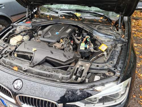

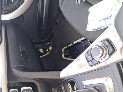

Hallo liebe community,
gestern wurde mein 3er leider aufgebrochen. Der Wagen reagiert überhaupt nicht. Ich habe festgestellt, dass Minimum zwei Teile fehlen. Das erste Teil ist aus dem Motorraum. Die zweite Stelle, wo aufgebrochen wurde ist unten rechts auf dem Beifahrersitz. Könntet ihr mir bitte sagen, welche bzw. was für Steuerelemente/Computer das sind? Und was würden Sie eventuell kosten?
Vielen Dank im Voraus!

Hey, du könntest bei Leebmann mit deiner Fahrgestellnummer den BMW Teilekatalog anschauen. Das wäre am einfachsten, und die Preise sind natürlich auch zu sehen.
Unglaublich! Da wird wohl gerade wieder ein Unfallwagen zusammengeflickt.
Hallo!
Da brauchte einer ein neues Set. FEM geklaut, Motor Steuergerät geklaut. Da dürfte der Wagen in der Tat eine Runde von überhaupt nichts sagen. Das FEM ist gleichzeitig die Wehfahrsperre und Schüsselerkennung. Das Teil kommuniziert mit dem Motor Steuergerät und ist sozusagen mit dem verheiratet.
Neue DME und neues FEM dürften so um die 2.500€ kosten mit Einbau. Plus halt die Beseitigung der Aufbruchschäden.
CU Oliver
In der Box vorn sitzen die Motorsteuergeräte wassergeschützt und beim Beifahrer könnte es das Fussraummodul sein, auch ein sehr zentrales Steuergerät.
Oh, Milk als Fachmann war schneller. Er weiss das viel viel besser wie ich 🙂

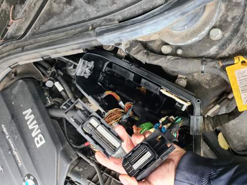

Hallo zusammen, ich bin auf diesen Beitrag gestoßen, da ich auch einen F31 mit entwendetem Grundsteuergerät im Motorraum habe. Nach dem Diebstahl funktioniert einfach nichts mehr am Fahrzeug. Selbst die Zündung geht nicht mehr an. Fahrzeug ist komplett tot. Ich bin leider absoluter Laie. Daher meine Frage an sgn87 und die Community: was wurde bei dir alles erneuert/ getan. War dein Fahrzeug nach der Entwendung ebenfalls komplett „tot“? Ist es plausibel, dass nach einsetzen eines neuen abgestimmten Grundsteuergerät erst wieder die Bordspannung/Zündung wieder hergestellt wird?

Es muss mindestens das von Milk101 angesprochene Set wieder rein (DME und FEM)

Moin, das Fahrzeug steht noch beim Abschleppdienst im Holland. Daher konnte ich mir selbst noch kein Bild machen. Laut den Mitarbeitern vor Ort ist anscheinend nur die Abdeckung vom Kasten für das Steuergerät (DME) gelöst und dieses aus dem Motorraum entwendet wurden. Denke mal dass das FEM nicht fehlt, da wohl im Beifahrer-Fußraum nichts demontiert war. Denke nicht dass die Täter sonst die Einstiegsleiste, Abdeckungen etc. Sonst wieder ordentlich montiert haben nach einer Entwendung des FEM. daher denke und hoffe ich, dass es nur das DME ist. Oder was hast du im Hinterkopf was noch entwendet sein könnte?
Headunit fürs Navi z.b.
