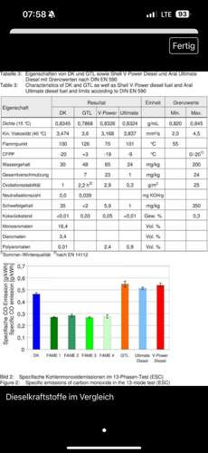

Ich hab 12 Jahre nur normalen Diesel getankt. Seit dem ich nur noch vielleicht mal Wochenende das Auto bewege, tanke ich nur noch Ultimate von Aral wegen dem nachgewiesenen geringeren Schwefelanteil etc.
Das ist ein Irrtum, der Schwefelgehalt ist nicht geringer, alle Diesel in Europa sind seit 15 Jahren schwefelfrei, es steht so im Gesetz. Davon abgesehen hat Schwefel keinen direkten negativen Auswirkungen auf den Motor selbst, er ist einfach giftig für die Umwelt.
Aber wenn du schreibst: nachweislich. kannst du diesen Nachweis verlinken?

Ich bin auch nur Leihe und ziehe meine Informationen aus dem Internet.
Das Bild habe ich mir aus einem anderen Beitrag abgespeichert das ein User dort im Fred gepostet hat.
Dieser Vergleich muss alt sein, die im Diagramm angegeben Schwefel-Grenzwerte für zugelassene Dieselkraftstoffe von 350mg/kg galten nur bis 2005. Seit 2009 ist dieser Grenzwert nur noch 10mg/kg, also homöopathisch gering.
Aber ja, die BP haben früher wirklich mit dem geringen Schwefelgehalt Werbung gemacht, das war bevor auch alle "normalen" Diesel schwefelfrei werden mussten. Heute sind alle gleich, aber das Argument in der Diskussion zwischen uns Sprit-Laien tief verankert. 🙂
