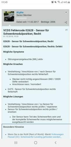

Kann schon daran liegen das deine gestänge zu schwer gehen
Am besten auslesen dann sieht man es meist am besten
Bei anderen war auch nur eine Schraube des Gestänge etwas lose
Fehlercode 02628 zeigt er an.
Da steht es
Ok,Danke.
Dann werde ich der Sache mal auf den Grund gehen.
Gibt es da einen bekannten,typischen Fehler?
Olli
