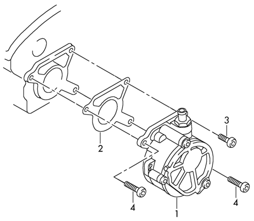

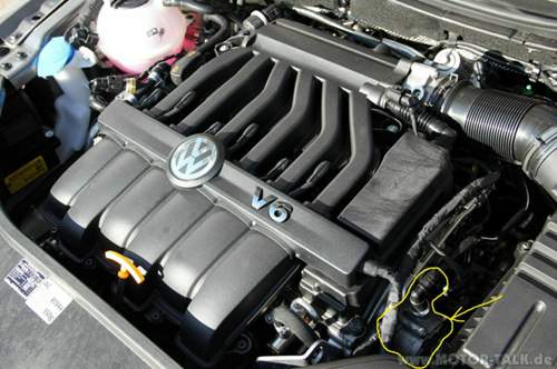

Hallo zusammen, kann mir einer sagen, was das hier für ein Bauteil ist bzw. was an dieser Stelle sitzt?
Und was ist das für ein Sensor drauf?
Es handelt sich um ein VR6 mit 3,6 Liter, bj. 2010.
Bauteil-vr6
es sollte die Unterdruckpumpe sein

Ich war heute in der Werkstatt, Fehlerspeicher ist leer.
Es kommen aber komische Geräusche (rhythmisch) von der pumpe, als würde die trocken Laufen.
Und die Drehzahl der Motors sackt ab wenn man anfährt, habe heute in der Werkstatt die Drosselklappe reinigen lassen, hat keine Verbesserung gebracht.
Wie meinst du das mit dem Test?
Deckel abschrauben und versuchen anzufahren?

Servus, hierbei handelt es sich um die Unterdruckpumpe für deinen Bremskraftverstärker. Bei der Sensorfrage muss ich passen. Daß die Unterdruckpumpe rythmische Geräusche von sich gibt ist, so denke ich, normal. Ist wie bei deinem Herz. Das pumpt ja auch rythmisch.
So lange dein Bremsdruck normal und das Bremspedal gut zu dosieren ist, sehe ich kein Problem.
Gruß Roland

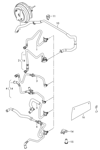

diese Pumpe ist nicht nur für den Bremskraft-Verstärker zuständig, diese regelt auch bestimmte Klappenstellungen der FSI-Ansauganlage für Teillast und unter Volllast
ich möchte es nicht hier technisch erklären müssen, lasse diese Austauschen, wenn diese 'unnormale' Geräusche verursacht
ich zeige noch ein Bild von der Unterdruckanlage, Pos. 6 ist die Unterdruckleitung des VR6 3.6
