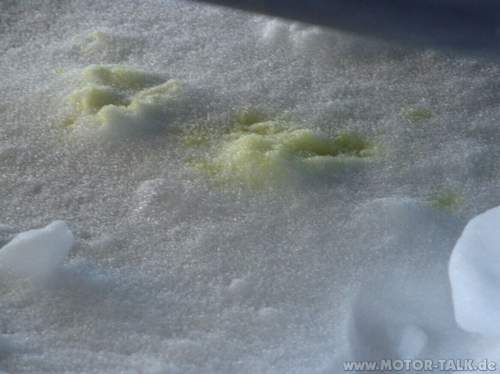

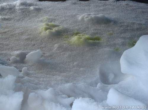

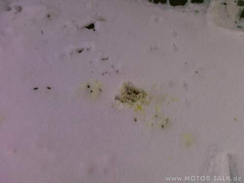

Was sind das für gelbe Flecken?
ich habe bemerkt, dass gelbe Flecken in der Winterzeit unter den Autos zu finden sind. Nicht nur bei mir auch bei anderen Fahrzeugen. was ist das für Zeug?

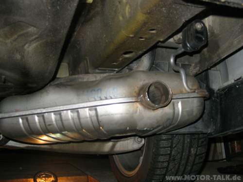

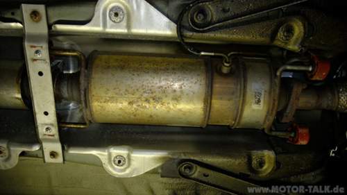

Original geschrieben von Janer110680
Von der Farbe her könnte es wirklich was mit der Versiegelung am Unterboden zu tun haben!
Seht euch mal die beiden Fotos an, dort sind deutlich gelbe Stellen zu erkennen, einmal am Heck, das andre nähe Partikelfilter!Mir selbst sind solche Flecken aber noch nicht im Schnee aufgefallen.😉
Gruß Jan
Ich glaube, Jan ist mit seiner Vermutung ziemlich nahe dran. Ich glaube auch, dass das Wasser / Schnee etc. ist, der vom Auspuff auf den Boden tropft und hier die entsprechenden Flecken macht.
Für mich sind die Flecken trotzdem biologisch. Unser Hund bekommt das auch ja auch so schön hin. 😛
Das hat Dean gepostet :
Moin,
die Lösung zu den Flecken:
Es sind Rückstände vom Streusalz. Streusalz wird vergällt. Also da werden Stoffe beigemischt, damit es nicht im Kochtopf landet...
Diese Stoffe sind z.T. nach ein paar Reaktionen neongelb... (Frei zitiert nach einem Chemiker von K&S, der es wissen sollte...)
Trotzdem folgender Hinweis:
Bei Flecken unter dem Auto immer ein Auge drauf haben. Wenn es Bremsfüssigkeit ist, und keine Streusalzrücksände, dann will ich meinen Namen nicht in Eurer Todesanzeige lesen ;-)
Dean

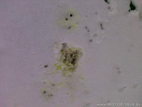

Guten Abend,
ich habe neben meinem Carport den Ford KA meines Nachbarn stehen und siehe da hinten rechts diese gelben Flecken. Das Auto steht aber schon 14 Tage, weil die Nachbarin nicht bei den derzeitigen Straßenverhältnissen fährt. Also scheidet das hier oft genannte Salz wohl aus. Spuren sind auch nicht zu sehen. Die Farbe ist neongelb, so pieselt niemand.
MfG frslo
Ich habe mal einen Mechaniker vom FOH befragt und danach einen Kumpel von der Straßenmeisterei... es kommt definitiv vom Salz. Jeder, der es nicht glaubt, sollte sich mal in den Schneeanzug werfen, unters Auto legen und mit einer Hand voll Schnee am Auspuff entlangwischen, danach ist der Schnee gelb 😉 Wie oben schon geschrieben, liegt es am vergällten Streusalz und dieses reagiert noch auf die Hitze des Auspuff. Hat man jetzt noch einen gut gekapselten Originalauspuff, dann ist der Effekt schwächer, wie wenn man einen 1-lagigen Zubehörpott drunter hat. Der originale strahlt nicht so viel Wärme ab, weil doppellagig.
Wegen dem Ka: Wenn die Nachbarin die letzten 2 Wochen nicht fährt, hat sie trotzdem Salz unterm Auto hängen, gestreut wurde ja schon im November. Nun kommt es drauf an, was drunter hängt... reines Salz hat sich bei den tiefen Temperaturen am Auspuff gehalten und tropft erst, wenn es wieder gen 0 Grad geht. Salz-Sole hingegen kann auch tiefere Temperaturen ab und ist deswegen länger "tropffähig".
Wer es noch nicht glaubt, ab zu Google, dort gibt es in diversen Foren ettliche Threads, wo sogar schon einige Freaks extra Tests gemacht haben. Die haben einen Tropfen Benzin, Kühlerfrostschutz, Bremsflüssigkeit... Urin usw. in den Schnee gekippt und siehe da, nichts sieht aus, wie die Tropfen unterm Auto...

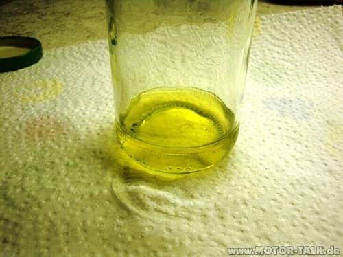

Hallo noch einmal,
ich habe den Schnee mal getaut. Das Wasser ist stark gelb, kommt auf dem Foto nicht ganz rüber.
