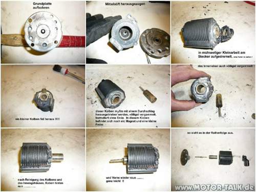

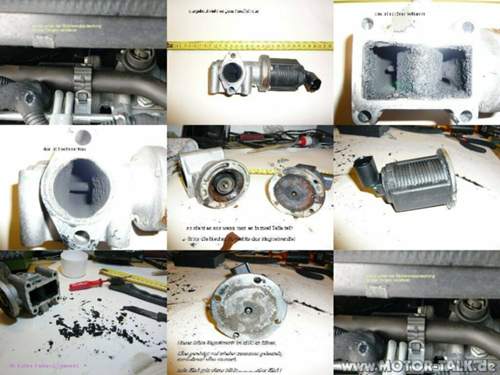

Viele machen den Test und ziehen den Stecker vom AGR ab. Es produziert zwar einen Fehlercode, man könnte so aber ausschließen ob es das AGR ist oder nicht.
Oder abschrauben und schauen wie es drinne aussieht.
http://www.motor-talk.de/.../Attachment.html?attachmentId=705774

Stecker vom AGR ab, mit dem Schraubendrehergriff etwas draufklopfen daß es zu geht (das macht die Motorvibration irgendwann von selbst, drum geht er dann wieder) und Probefahrt machen.
Zu 99% zieht er dann wieder ohne Verzögerung, das ist der absolute Standardfehler.
Wenn ja, AGR tauschen und gut.
