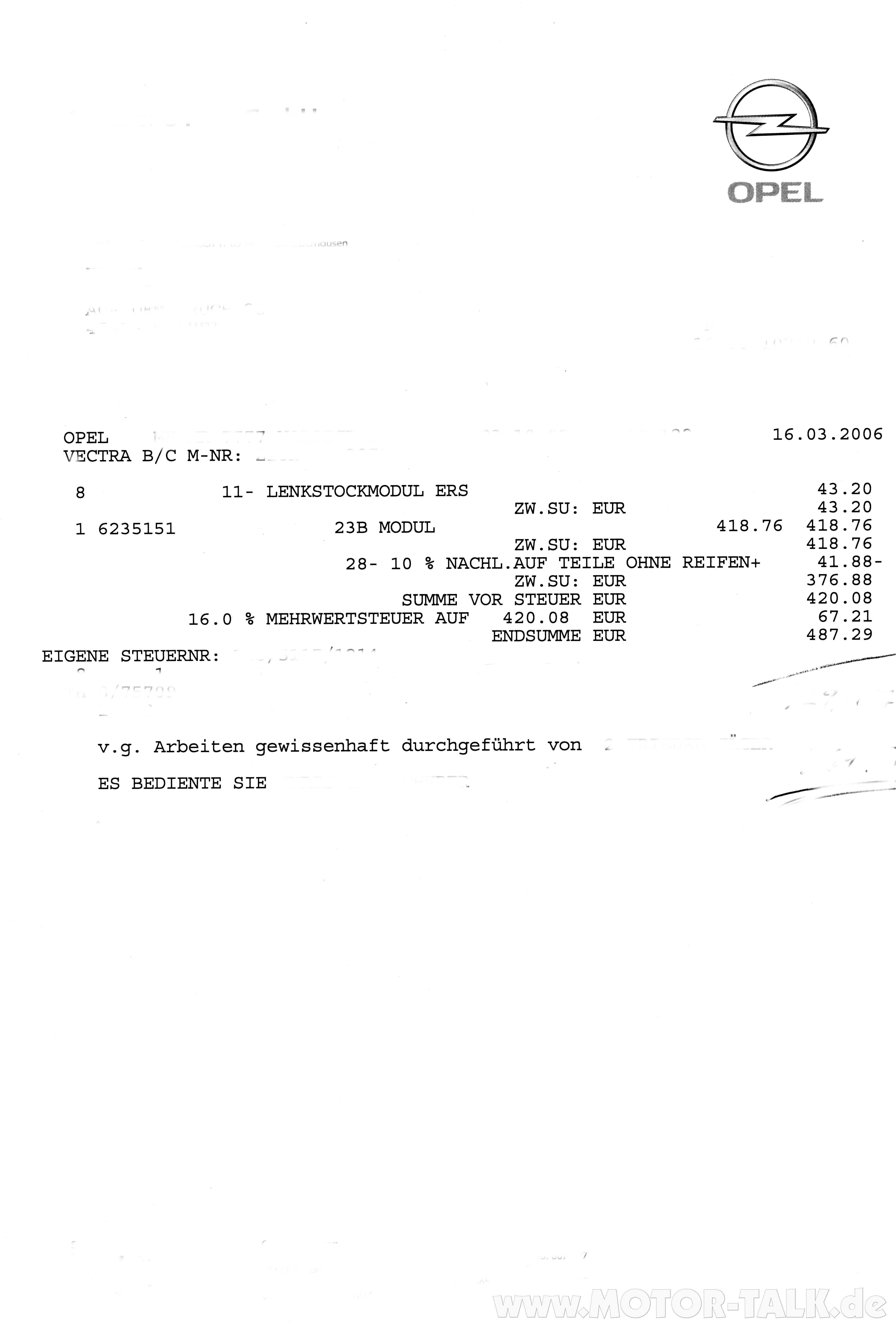

Okay es waren nicht ganz 725,00 sondern 723,52 Eur.
Mit 600,00 Eur hast Du recht aber ohne Märchensteuer.
Es wurde tatsache nur das CIM gewechsel -das Ganze hat zwei Tage gedauert, weil die das erste Teil nicht programmiert bekommen haben und das Teil  ein zweites mal bestellen mussten.
3,00 AW Diagnose - 23,85
16,00 AW CIM ersetzten - 127,20
CIM Modul  - 456,95
Mwst      - 115,52
So werden da mal ganz schnell 723,52 draus.
Ist ja ein bekanntes Prob, hat jemand Erfahrung mit Beschwerde bei opel direkt??
Hier mal exemplarisch einem Rechnung aus diesem Thread. Iirc hat auch Bochen einen Preis um diesen Dreh bezahlt. Bei beiden war der Arbeitslohn deutlich geringer, als bei Dir. Ich vermute, daß deren FOH die reelle Arbeitszeit berechnet hat. 16AWs sind die Vorgabe von Opel für den CIM Tausch. Allerdings halte ich die 16 AWs für deutlich überzogen. So lange dauert das nie und nimmer.
Achim
