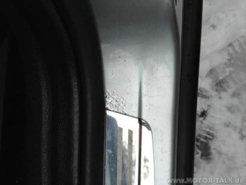

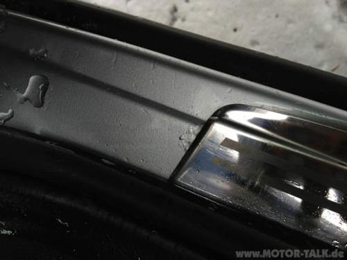

Der ist quasi vollausgestattet, bekommt vor Verkauf noch einmal Tüv und ist 8-fach bereift. Ein tolles Fahrzeug. Wären da nicht zwei kleine Roststellen. Jeweils am linken und rechten Schwelle der Vordertüren befinden sich direkt am Übergang der Einstiegsleisten kleine Anzeichen von Rost. Siehe Bilder. Ist das problematisch?
Was sagt ihr zu dem Angebot? Worauf sollte ich noch achten?
Würde mich über ein paar Tipps freuen.

unbedingt die unterkanten der türen kontrollieren.
wenn die rostfrei sind, ist alles halb so wild! allerdings sind die auf grund des fertigungsverfahrens häufig betroffen. für die stellen an den schwellern kannst du ca. 150-200€ einplanen, die stellen sind aber eher unkritisch und sollten damit behoben sein.
an den türen ists schwieriger, da rostet es zwischen den blechen.

Auf die Roststellen am Schweller würde ich mal mit nem kleinen Hammer
klopfen. Merkt man sofort ob die Stelle schon durch ist.
Da steht ja Scheckheft und gucke nach dem Jährllichen Rost Stempel,ist das alles vorhanden ab nach Ford, wird dann auf Garantie behoben.

Hab mir gerade noch mal die Bilder mit den Rostbläschen angeschaut. Rostvorsorge hat der Wagen mit Sicherheit nicht bekommen. Wenn da schon Rost auf ebener Fläche neben den Einstiegsleistenabdeckungen sichtbar ist, möchte ich nicht wissen, wie es unter den Türdichtungen, der Abdeckung selber oder aber unter der Heckklappendichtung im Bereich des Schlosses aussieht. Immerhin hat er ja, wie bereits gesagt, 9 Jahre auf dem Buckel und in dem Zeitraum hatte der MK 3 noch diverse Rostprobleme.

Und der Rost am Schweller ist bedenklich. Denn auch der Mk3 hat ein Rostproblem - allerdings erst ab dem 10.Jahr
wie schon geschrieben, ist der rost im schwellerbereich eher unbedenklich da nur oberflächlich und kosmetischer natur.
war bei mir auch, allerdings nur an einer seite (fahrer vorn), was da bei der fertigung falsch lief-keine ahnung...
bei mir wars halt nur oberflächlich, vielleicht kams durch risse/kratzer die durch ein und aussteigen verursacht wurden?

guck dir den mondeo halt genau an, wenn die türpfalze/unterkanten (an der klebenaht) rostfrei sind und die kofferraumklappe ok ist, sehe ich kein problem. bis auf den preis natürlich. aber wie ich schon sagte, angebot und nachfrage.
