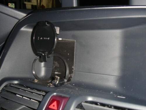

Danke für die vielen Tipps hier im Forum. Ich habe auch die "Eigenbau-Lösung" bevorzugt, da ich so in zwei Fahrzeugen das gleiche Navi mit immer aktuellen Karten haben kann.
Navigon 7310. TMC und Satempfang sind tadellos und der Einbau habe ich so gewählt, dass nach einem Rückbau optisch nichts mehr sichtbar ist.

ich habe mir nun auch aufgrund von Euren Anregungen ein Ablagefach ohne Naviaussparung von Volvo bestellt, wo ich das von mir bestellte Navigon 8410 einbauen möchte.
Das Stromkabel werde ich von Volvo verlegen lassen, den Einbau des Navis werde ich von meinem handwerklich begabtem Schwiegervater machen lassen (bündig mit der Blende, so daß es ähnlich wie das Original aussehen müßte). Das Stromkabel wird dann von unten eingesteckt und das Navi in die Ausparung eingesetzt.
Hoffe nur, das es dann einen GPS - Empfang hat und das Netzkabel (incl. TMC Kabel) auch den TMC-Sender empfängt.

Hallo Stefan,
also mit der im Ladekabel integrierten TMC Antenne wird das wohl nix werden. Hab´s bei mir mit dem BeckerZ203 ausprobiert - hatte aber Null Empfang. Ich würde mir an Deiner Stelle gleich noch einen "aktiven" Y-Adapter einbauen (wenn Du schon die Konsole demontierst). Allerdings ist (wie ja schon oft beschrieben) das Empfangsteil des Radios so schlecht dass trotz aktivem Adapter der Radioempfang in manchen Gebieten etwas leidet (ist bei mir hier am Rande des Schwarzwald so - vor allem in den Tälern). Die Alternative wäre eine seperate Scheibenantenne für den TMC Empfang (es gibt solche die die Heizdrähte der Heckscheibenheizung verwenden), das überlege ich momentan auch bei mir selbst einzubauen.
