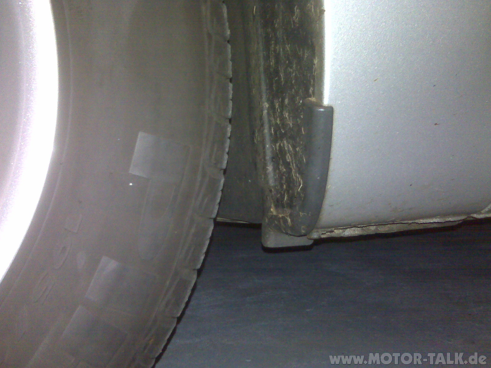

Des weiteren schau Dir mal die vorderen Radkästen an.Und zwar die Kante zum Rad hin !!!
Dort kann durch Steinschläge der Lack abplatzen und dann fängt es zu rosten an.
Ab 2006 wurde dann eine Kunsstoffleiste am Schweller verbaut der bis vorne hin geht.Mußt Dir mal bei den neueren Modellen ansehen wie das aussieht.
Du kannst Dir aber eine kleine Schutzleiste verbauen die der Focus CC auch dran hat.Kostet wohl inklusive der Klammern knapp 10€ pro Seite.Es muß nix gebohrt werden !!

EDIT :
Hier mal die Teile Nummern für die kleinen Schutzleisten vorne:
1x Zierleiste 01451072
1x Zierleiste 01451075
2x Clip 01424928
Preise 2007: Zierleiste je 5,32 € + Mwst; Clip je 1,65 € + Mwst
Foto siehe unten (danke an fofok !!! 🙂 )
zum Foto
