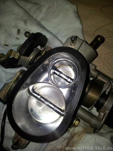

Zum selber machen ohne größeren Aufwand, kann ich die Drosselklappenbearbeitung empfehlen.
ich habe den Teillastkanal von 23 auf 29mm aufgebohrt und den Rest oben angefast. Danach mit verschiedenen Aufsätzen verrundet und strömungstechnisch optimiert. Auch den 52er Kanal kann man noch erweitern und unten den Übergang/Kante von Guss und Bohrung wegschleifen. Danach noch polieren und du hast im Teillastbereich einen bis zu 60% höheren Luftdurchlass. Hoffe ich habe das jetzt richtig gerechnet 😕
Alles weitere (Ansaugbrücke auf Dichtungsmaß, Auslassseitig auf DM erweitern, größeren LMM, Chip usw) zieht weitere Maßnahmen mit sich, welche dann unbedingt notwendig sind. Zum Beispiel in Reihenfolge.. Benzindruckregler (orig mit Festwert) , ab gewissen Mod. auch andere Benzinpumpe (RS) , mod. StG Kennfeldoptimierung, Abgaswerte müssen berichtigt werden.
Zuluft kann man auch nur bedingt optimieren da optische Veränderungen sofort ins Auge springen.
Machbar ist vieles aber man sollte eine gewisse Synergie bewahren sonst bremst man eher aus als es einen Vorteil bringt.

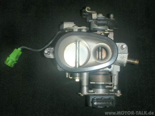

Anbei mal meine DK... wurde aber inzwischen nochmalig bearbeitet. In Verbindung mit K&N Tauschfilter und verbesserter Kaltluftzufuhr auf jeden Fall spritziger im Teillastbereich. Daneben die originale DK..

😁schon ganz nett...aber 35mm sind mir da doch lieber gewesen!
den Unterschied von 25 zu 29 habe ich auf jeden Fall gemerkt....bin gespannt wie 35er abgeht!

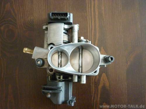

Wie hast du das gemacht? Hast du eine Hülse eingsetzt oder mit diesem Knet-Metall gearbeitet? Oder gibt es eine Drosselklappe im Audisortiment die passt und wo es keine Probleme beim Bearbeiten gibt?
Ich habe das nicht gemacht sondern machen lassen! Es wurde das kleine Loch auf 35mm aufgebohrt und eine Hülse eingesetzt!
Wo ist denn dort eine Hülse?
Kann nix erkennen!
