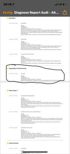

Hallo glaubst du haben wir das gleiche problem oder liegt es bei mir am zündschloss selbst? 3 schlüssel hab ich und bei allen gleich. Batterie 110ahm ist neu.
Ich habe folgendes Problem. Bei meinem audi a6 4f 2005, macht es nicht das geräusch beim reingeben des schlüssel und beim abziehen auch. Startet normal, geht normal das Auto. Sobald er dieses geräusch nicht macht, schaltet das mmi nicht ab und man kann das auto nur mit dem schloss zu machen also funk geht dann nicht. Wenn ich öffters hin her drehe und den schlüssel wackle und schneller raus nehmen im zündschloss, macht er irgendwann mal das geräusch und man kann ich per funk zu machen Sowie geht das mmi auch aus.
Wenn ja , dann wo hast du dein zündschloss tauschen lassen? Muss man es codieren wenn man ein gebrauchtes kauft und kann man sein alten zylinder im neuen einbauen? Danke
