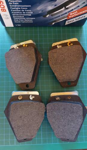

ich muss bei meinem A8 D2, 4.2L Quattro, Bj. 1995, vorne die Bremsen erneuern. Seit Jahrzehnten setze ich bei Bremsenteilen auf Bosch und bin damit eigentlich, im wahrsten Sinne des Wortes, immer gut gefahren.
Nun versuche ich allerdings bereits seit 11/2024 Bremsbeläge von Bosch aufzutreiben:
Teilenummer VAG: 4D0 698 151 E, 4D0 698 151 AD
Teilenummer Bosch: 0 986 494 436

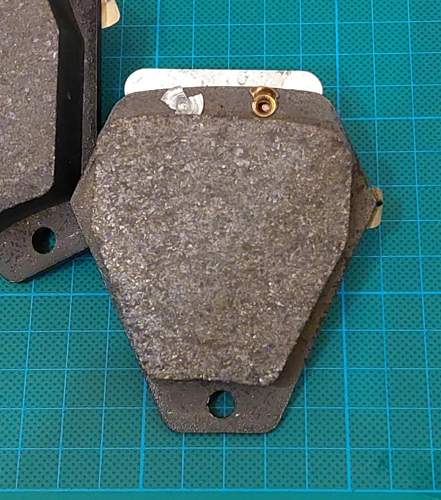

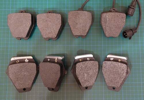

Bisher habe ich den Artikel 4 Mal bestellt (bei 3 unterschiedlichen Händlern), und alle 4 Artikel kamen bereits defekt an - die Gewichte sind fehlerhaft vernietet und teils auch lose. Bei einem Belag war sogar das Belagmaterial verdreht auf der Metallgrundplatte angebracht. Siehe Bilder anbei.
Bosch habe ich diesbezüglich bereits mehrfach kontaktiert, aber außer Nachfragen keinerlei sinnvolle Auskünfte erhalten. Mit anderen Worten: scheint keinen zu interessieren, dass defekte, so überhaupt nicht verkehrsfähige Ware verkauft wird. Habe die ihre Qualitätssicherung aufgegeben?

Hat irgendwer in letzter Zeit diesen Artikel irgendwo beschafft und dabei intakte Ware erhalten?
Bild Bremsbeläge
Bild Bremsbeläge
Bild Bremsbelag

Könnten durchaus Produktfälschungen sein.

An Produktfälschung dachte ich zunächst auch, aber bei 4 Artikeln von 3 verschiedenen Händlern? Gut, die könnten alle vom selben Großhändler beziehen, die Warenströme sind ja leider sehr undurchsichtig heutzutage.
