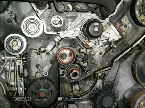

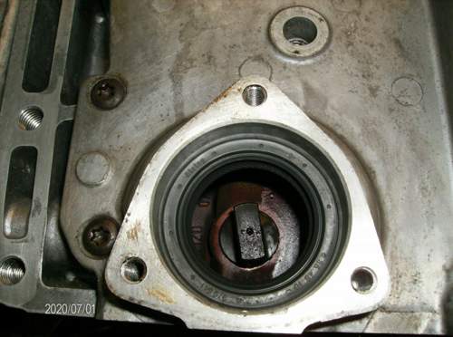

Der Ölverlust ist noch nicht genau eingegrenzt, allerdings steht unter dem Kurbelwellenrad frisches saubers Öl.

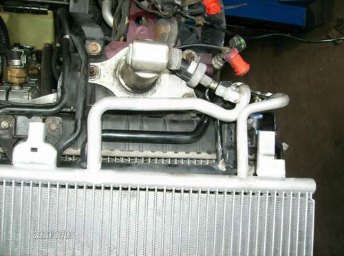

Dann gings weiter schief... Klimakondensator neu nach OE Nummer bestellt passt nicht. Netzmaß gleich aber die Leitungen sind anders geführt , so passt der Kondensator nicht auf den Kühler. Hab ich erstmal den alten verbaut bis ich was passendes finde.

Klassiker: Ölpumpenlager kaputt / undicht. Wenns blöd kommt auch noch der Kurbelwellen Simmering.
Ölpumpenlager war mein Verdacht, kommt auch neu, war aber nicht die Ursache. Der Simmerring an der Kurbelwelle hat auf dem Bild die Position wie ich das Zahnriemenrad abgenommen hab. Warum der Ring draussen ist, keine Ahnung.
Hab ich so noch nicht gesehen.
Da nur wenig Öl getropft ist, kann es nicht durch Öldruck passiert sein. Überdruck im Kurbelgehäuse schließe ich auch aus.
Ich hab den Wagen vor 2 Jahren gekauft nachdem in Polen der Zahnriemen gewechselt wurde.
Bild heute Simmerring draussen, Umlenkrolle lagerschaden, Spanndämpfer defkt, klemmt. Zahnriemen total lose auf den Rädern, ließ sich links neben der Wasserpumpe leicht bis auf die Spannrolle runterdrücken.

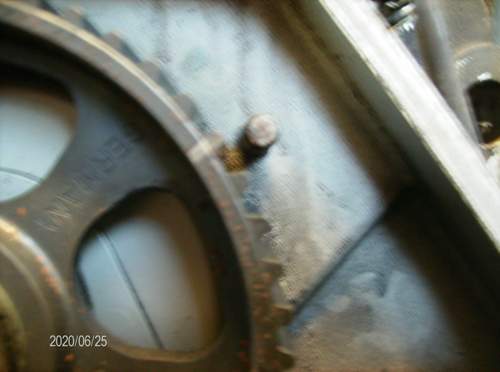

Nockenwellen-sperrwerkzeug rechte Bank eingesetzt. Die Markierung auf dem Zahnriemenrad hat vorher mit dem Bolzen gefluchtet, da hat jemand nicht genau gearbeitet,war schonmal ein halber Zahn versatz.

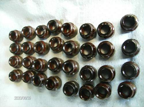

Nockenwellen raus, Schaftdichtungen raus und neu. Die alten Schaftdichtungen haben keine sichtbare Abstreiflippe mehr und sind fast unbewegbar ausgehärtet.
Bin mal gespannt was der Ölverbrauch nach der Reparatur macht. Hatte immer ein deutliches bläuen beim starten.

32 Venilschaftdichtungen sind neu drin. Die Zwischenwelle zur Ölpumpe hat Laufspuren vom Simmerring, werd ich morgen mal mit Polieren auf der Drehbank versuchen glatt zu bekommen. Wenn gar nichts hilft muß ich die ein Stück abdrehen, hab schonmal passende Dichtringe mit 34 mm Innenmaß bestellt da die Welle recht teuer würde.

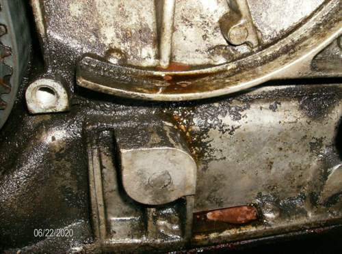

An den Zahnriemenverkleidungen sieht man schön wo alles undicht war. Nach 270.000 km kann das schonmal sein.

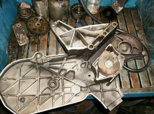

So, neuer Tag. Deckel mit Riemenspanner und Lüfterwelle sauber gemacht und instandgesetzt.
Lüfterwelle, FlanschLagerung neu, die Phase am Flanschlager kommt zum Lüfter.
Spannrolle neu,die neue sieht anders aus, hat aber die gleichen Einbaumaße bis auf den Sitz der Schraube, der Sitz war tiefer, dadurch muß die Schraube 3 Gewindegänge gekürzt werden.
Deckel sauber und fertig.
Verschlußdecke saubergemacht, da es die Dichtringe nicht mehr gibt hab ich die Nut mit Elring Flüssigdichtung aufgefüllt, die schneid ich dann bündig wieder runter und setze die Deckel mit dünn frischer Dichtmasse neu auf.
Dann Ölwannen runter und Deckel von der Front runter und saubergemacht, morgen kommt das wieder zusammen. Was ein Aufwand.

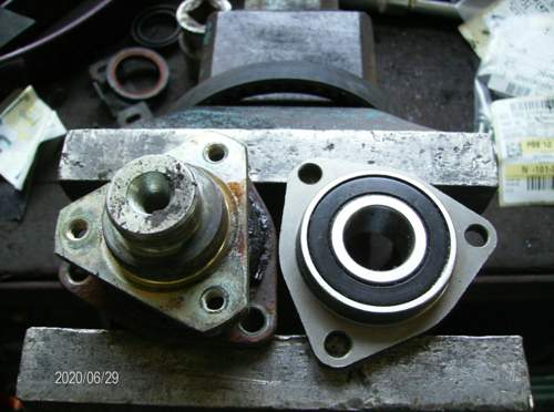

Hab heute mit der Zwischenwelle angefangen, rein in die Drehbank und erstmal festgestellt das das 3 Backenfutter im vorderen bereich ausgeschlagen ist und die Welle nicht rund lief. Bei längeren Wellen noch nicht aufgefallen. Ich hab die dann nicht abgedreht sondern nur mit Schleifleinen poliert. Ist gut geworden, 0,3mm weg und mit normalem Wedi eingebaut.

Morgen die Nockenwellen wieder rein und den Riemen drauf. Die Ölleitungen vom Automatikgetriebe will ich auch gleich noch tauschen , die sind stark angerostet und ich wollte eh das Getriebeöl und den Filter wechseln. Hat bei kaltem Öl beim schalten geruckt.

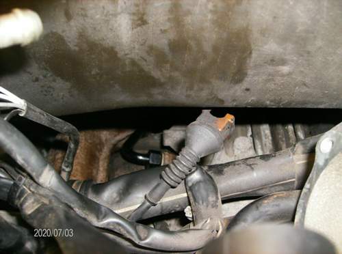

Heute neue Ölrohre fürs Automatikgetriebe verbaut, hat viel nerven gekostet. Für das obere Rohr muß das rechte Motorlager los, das Getriebelager rechts muß raus, die Drosselklappe muß weg und dann kommt man gerade so an den Anschluß. Aber ist drin, die untere Leitung geht einfach.

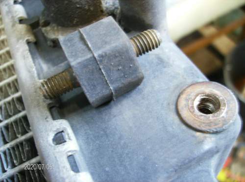

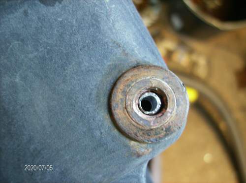

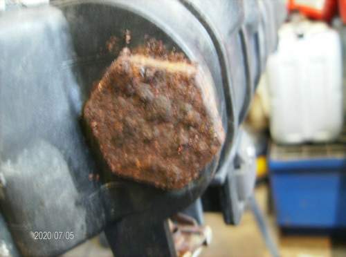

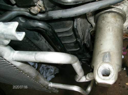

Erstmal ein Gewinde vom Gummimetall-Lagerbock am Kühler oben abgerissen, ausbohren ging nicht schön. Gewindekern ausgebohrt und dann erst M5 1,2,3 un danach M6 1,2,3 geschnitten, die alte Schraube ging so komplett raus und die Messing Gewindebuchse wurde fast wie neu. Die unteren Gummilager die ich mit 40mm Durchmesser bekommen hatte haben nicht gepasst, 30mm passt.
Dann stellt sich heraus, das die neuen Ölleitungen fürs Getriebe nicht an den Kühler passen. Da hat Audi beim Nachbau geschlampt. Die Durchmesser und Dichtringe waren gleich nur der Stutzen vor dem Dichtring ist zu lang gewesen. Säge her, 4mm gekürzt, entgratet und die Späne ausgepinselt.Schon passt das.
