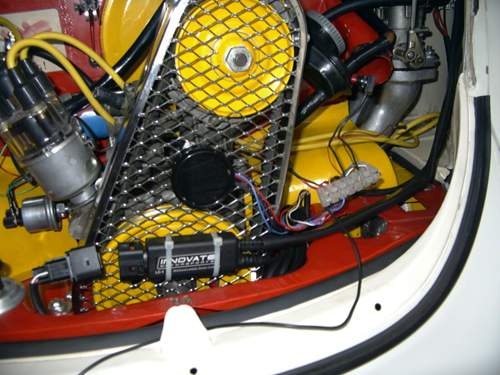

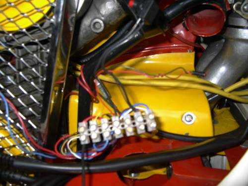

So, meine Lamda-Sonde hat die erste Probefahrt nicht überstanden. Seit heute früh kein Mux mehr. Und ich wollte die Tage mal schön eindüsen usw.
F**k 😠
Sieht jemand einen Fehler, warum das Ding hopps gegangen ist?
P1030755
P1030756
