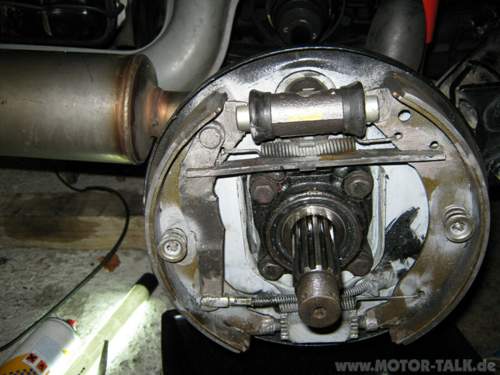

Die 19mm RBZ sind jetzt eingezogen (ATE/Porsche) ,das billige no name Gelumpe vom Onlinekäfershop ist wieder zurückgeschickt.

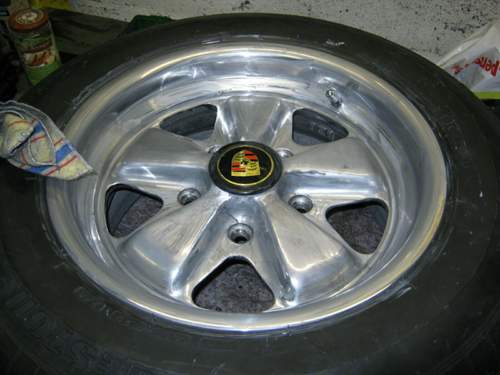

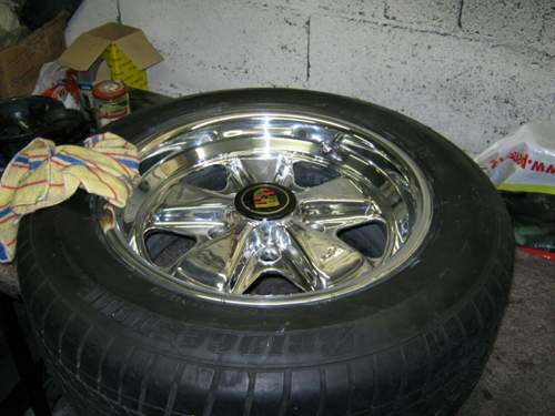

Felgen sind wieder aufpoliert.

handbremsseil rechts eingebaut unter zuhilfenahme eines von rudi gedrehten röhrchens (meins war ja weggebrochen...) werds wohl aber noch kürzen müssen, hab die trommel aufgrund der spannung kaum drauf bekommen, da das seil wohl schon unter spannung steht...

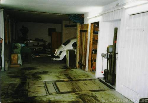

Dein Sommerprojekt:
Hebebühne in der Garage versenken.😉
Mache es so, wie ich es in meiner Garage habe. Dann hast Du Ruhe.😉
Ddr-hebebuehne
so ne hebebühne hab ich ja rumstehen 🙂 aber das mit dem versenken werd ich mal mit meinem alten herrn besprechen, sonst bekomm ich die gar nicht unter meinen käfer 😁
oder ich kuck mal unter insolvenzkram.de oder so und finde ne BRD-hebebühne mit 4 armen...

Der Nachteil an der DDR-Hebebühne ist, dass man sich die Schwellerkanten mit der Zeit verbiegt. Man müsste, um das zu vermeiden ein Vierkantrohr auf einem Stück der Schraubenleiste Bodengruppe-Karosserie mit einschrauben. Vielleicht so etwa 30cm lang. Ansonsten finde ich die Bühne eigentlich ideal, für den Käfer. Wenn die versenkt ist, dann sind auch extreme Tieferlegungen kein Problem mehr.
Eine normale 2-Säulenbühne ist vom Platzbedarf nicht zu unterschätzen. Gerade in Deiner Werkstatt ist denke ich auch jeder Quadratmeter wichtig. Das ist ekelig, wenn man mit grösseren Teilen ständig nicht an der Bühne vorbeikommt. Genauso ist auch das Problem, dass man die Türen nicht richtig aufbekommt. Bei der DDR-Bühne kommt man wenigstens von einer Seite immer ran.
Es gibt auch moderne 1-Säulenbühnen. Billig geschossen sind die aber meisstens überholungsbedürftig. So sehe ich die Verwendung der Hebebühne die Du da hast eigentlich als beste an. Eventuell kann die Dir ein Elektriker auch umbauen, auf Lichtstrom. http://www.voltimum.de/.../...-deren-Schaltung-Steinmetzschaltung.html
Achte aber drauf, dass der alte Mann das nicht wieder vergisst, wenn er Dir das einmal genehmigt hat.😉😉😉
