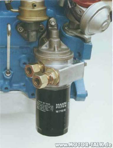

Noch billiger geht es doch nicht,was erwartest du?😕
Ich hab für mein Thermostaten nen hunni gezahlt und für das umschweißen meines MB Ölkühlers den ich angeliefert habe auch.Ganz zu schweigen von den Druckschläuchen den Kupplungen den Schlauchhaltern und weiterem Kleinkram.
Wenn es nch billiger werden soll mußt du  in den Baumarkt gehen und  20 m Kupferrohr holen das du unter dem Wagen verlegst als Kühlschlange😉
Rickny, hast Du nicht den originalen Wasser/Öl-Wärmetauscher vom 16V drin? Der reicht eigentlich wenn man nicht dauernd Rennen oder Autobahn fährt. Außerdem macht der beim Kaltstart das Öl mit warm, sitzt im kleinen Kreislauf.
Wenn nicht, kannst du evtl mit Käferteilen was selber basteln. Adapter gibts überall zu kaufen. sonst gibt es noch die Möglichkeit ein Originalteil vom Golf 1 Gti zu besorgen, die hatten Serie Ölkühler mit Thermostat, allerdings ohne den Lüfter.

danke für eure tipps! na ich überleg mal, wo ich den kühler unterbekomme!
@für papa: hab den orig kühler nicht mehr, sondern stattdessen überm filter nen anschluss fürn externen ölkühler, versprech mir davon mehr als vom originalen, da viel fahrriemen und wenig tuckertucker 😁

Hauptsache du hast ein Adapter mit Thermostat, sonst brauchst du so ein Schlauchthermostat.

@rickny
Wo steht denn da was von Thermostat? Den brauchst du um das Öl nicht zu kalt zu machen, soll ja so bei 80 Grad liegen. Kann sein das das so auch funktioniert, aber wenn der Kühler gut duchströmt wird und du den Motor nicht volle Kanne trittst, kann es sein das er mehr kühlt als nötig.

Was ich immer noch nicht verstehe ist, wie das Öl bei einem Ölwechsel da raus kommt. Angenommen wir haben den Kühler vorne am Wagen, ca. 1,5l im Umlauf, dann bleiben entweder immer 1,5l alte Suppe drin, oder es dauert ewig bis wieder Öldruck da ist.
Ich gehöre zu denen, die beim Golf den Ölfilter vor dem Anschrauben wieder neu befüllen, damit der Motor schnell wieder Öldruck hat. Ist ja sonst als wenn Rudi einen Abend ohne Bier schrauben sollte...... 😁
Klar, um das Anfüllen sollte man sich vielleicht Kopf machen, vor allem, wenn der Motor sehr teuer und neu ist. Lösung bei mir: bislang keine. Für den Rickny gibt es bei Riechert ein Thermostat, das direkt unter den Ölfilter geschraubt wird. Das wäre doch was für Dich. Nu jammere aber gleich nicht wieder über den Preis.😉

@rickny
Das Bild was Rudi reingestellt hat ist ein Adapter mit Thermostat unter dem Filterflansch. Beim Einser GTI war der direkt im Ölkühlerflansch.
