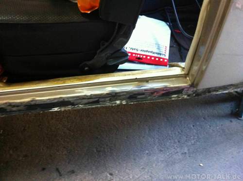

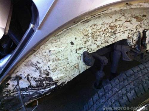

Nächste Woche geht meine Karosse zum Strahlen und Grundieren 😉 Ansonsten ist noch nicht viel passiert
Dank Resturlaub 😁 ist quasi Käfer-Woche... 😉
- Schweller links neu eingeschweißt
- Radlauf vorn links Instand gesetzt
- Häuschenhalterung im Radhaus hinten links neu eingeschweißt
- alle vier Radhäuser von der "Unterbodenmompe" befreit
- alle Kotflügel gereinigt und von unten provisorisch (bis zur Resto im Winter) wieder "versiegelt"
Jetzt fehlt noch der Schweller rechts, der Radlauf vorne rechts. Dann noch nen bißchen neues Unterbodenzeugs drunter und es sollte für die Saison erstmal reichen.
Beste Grüße
SideWinder80
mensch sidewinder, so viel erledigt und wir sehen keine fotos? 🙂
Ist ja schon gut... 🙂 Hab' dann schnell noch nen paar Fotos vom Handy geladen. 😉
Die Radläufe sind mittlerweile schon ganz gereinigt... Ist halt alles bis zur Resto mehr oder weniger provisorisch. 😉
Beste Grüße
SideWinder80
Img-0330
Img-0332

bin immerwieder begeistert, wenn ich sowas sehe, hab ich ja noch nie gemacht, selbst schweißen... muss aber werden, da die meisten künstler das oft nicht so machen, wie man das selbst will...
hab ja noch die speedsterruine vor mir... mal kucken, ob nä winter noch zeit ist, selbst mal anzufangen zu brutzeln! erste versuche an meinem auspuff unter rudi´s anleitung funzten ja schon nicht zu schlecht 😁 dünne karrosseriebleche werden da sicher anspruchsvoller... naja, erstmal irgendwann ein schweißgerät ergattern und an schrotteilen versuchen... und wenn alles nicht klappt, mach ich wieder komplett gfk 😁
und heißt "es sollte erstmal für die saison reichen", dass man deinen käfer dann vielleicht auch in H sieht?
Das Lob wg. dem Schweißen muss ich leider auch (noch) weitergeben. Hat nen Freund von mir gemacht. Bin diesbezüglich auch noch in der Lernphase! 😉
Also Hannover...schön wär's. Ich will mal sehen, was sich machen lässt. Die "Käfer-Woche" neigt sich ja leider schon wieder dem Ende 🙄 Na, die nächsten drei Tage nochmal Vollgas geben und dann sollte er im April wieder rollen.
