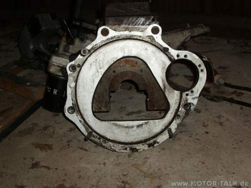

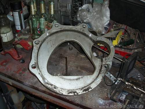

So, Rickny hatte mich ja mal nach einem Bild meiner Adapterplatte gefragt, habe die mal rangehängt.
Die Stehbolzen sind im eingedrehten Zustand bereits in den neu gebohrten Löchern, sieht absolut unspektakulär aus.
Die Befestigungen Platte/Motor wurden nicht verändert
Leider habe ich kein Bild gemacht als ich Probeweise den Block in den Käfer mit der gedrehten Adapterplatte reingehängt habe, Motor steht jetzt jedenfalls absolut senkrecht.
Auf dem einen Bild ist bennos zu erkennen (oder auch nicht?) wie er gerade die Löcher neu bohrt.
Ein weiterer Vorteil: Bei der DS Platte ist ein einziger Stehbolzen ohne Kopf reingedreht, dier kann jetzt gegen eine lange Schraube mit Kopf getauscht werden, die Gefahrt des Ausreissens ist damit minimiert.
Das eigentlich schwierige ist: Wie zentriere ich die Platte so das nach dem Neubohren der Löcher für die Stehbolzen trotzdem noch die Kurbelwelle mittig zur Getriebeantriebswelle läuft ?
Davon habe ich keine Bilder, wer die Info möchte dem kann ichs gerne erzählen.

Themenstarteram 31. März 2011 um 7:14
moinsen!
sieht wirklich unspektakulär aus, aber wer die materie kennt, weiß, dass die weitaus mehr bedeutet :D
hab übrigens auch keine stehbolzen mehr (hatte ich glaube nie?!) und hab die löcher, wo das getriebe rankommt, weil das gewinde dort fast futsch war, auch alle auf lange schrauben umgerüstet... macht zwar mehr arbeit beim zusammenbau, geht aber nicht anders...
wegen der zentrierung der scheibe: da kannste dir wohl bloß ein teil bauen, was du in die adapterplatte reinmachst, die adapterplatte an den originalpunkten befestigst und dann maß nimmst... vielleicht ne dünne spanholzplatte, nach innen und außen verschiebbar und verschraubt an den aufnahmen der schwungscheibe...
aber eigentlich kann nix verändert sein, wenn du die abstände der alten löcher zum innenrand bei den neuen beachtest
Nein, das ist eigentlich keine große Wissenschaft.
Nachdem ich meinen Motor ausgebaut hatte habe ich zuerst alle Schrauben zwischen Platte und Motorblock angelöst.
Dann Kupplung abgebaut und Schrauben der Schwungscheibe angelöst.
Jetzt die Schwungscheibe bombenfest in der Adapterplatte fixiert indem ich Blechstreifen zwischen Schwungscheibe und Adapterplatte geklemmt habe.
Dann Platte komplett vom Block geschraubt und Kupplung wieder handfest angeschraubt und mit Zentrierdorn zentriert. Probeweise aufs Getriebe gesetzt, alles perfekt mittig. Nun Kupplung ganz festschrauben, Platte aufs Getriebe gesteckt und soweit gedreht wie nötig. Die Kupplung stellt nun die Mittelzentrierung her.
Ich hatte zum glück noch ein ausgebautes Getriebe. Konnte die Platte auf den Boden legen und das Getriebe von ob auf die Platte legen. Dann mit langem Bohrer, nachdem die Platte neu ausgerichtet bzw gedreht wurde, durch die 4 Getriebelöcher die Platte leicht anbohren.
Beim endgültigen Bohren der Löcher (Standbohrmaschine) darauf achten, wie Rickny ganz gut erkannt hat, das der Abstand des Bohrlochs zur Innenkante der Platte identisch ist wie bei den Original Bohrungen.
Also, wer Lust hat, recht einfach nachzubauen.
Mit dem jetzt folgenden vorverlegen des Getriebes um 4,5 cm sollte der 1,8L Block absolut unsichtbar im Käferheck verschwinden.
Es muss möglicherweise noch eine kleine Öffnung in der Haube gemacht werden (Nockenwelle-Antriebsrad), dieses verschwindet aber komplett mittig hinternm Nummernschild.
Aber so eine Öffnung haben ja auch oftmals die Typ 4 fahrer hintern Nummernschild.

@ Benno
Und was machst du mit der Ölpumpe wenn dein Motor nun senkrecht steht?
Themenstarteram 31. März 2011 um 17:12
@für papa: du, soviel macht das nicht aus! zudem steht der mtor im golf doch eigentlich auch senkrecht und kommt nur wegen der getriebeaufnahme am käfer dann schief!
alles im grünen bereich würd ich sagen oder verbessert mich einer? bin da nicht so :cool:
@ Benno
Natürlich wird die Pumpe auch im senkrechten Zustand benötigt :)
Scherz beiseite: Ich werde das mal ausmessen, da tut sich scheinbar wirklich nicht viel, evtl. das Ansaugrohr tauschen/verlängern.
Hatte mal mit G-Man aus dem Bugtalk(G40/60 Käfer) gemailt, sein Motor ist auch senkrecht drin (eigenbau Platte) und der Ansaugschnorchel unverändert.
Da sehe ich eigentlich das kleinste Problem.
In den Adapteplatten ist zum Teil echt wenig "Fleisch" leider gerade da wo es dringend benötigt wird, an den Befestigungsbolzen.
Ich sag mal die Platte würde niemals vom Motor abreissen, dafür eher vom Getriebe.
Aber mit Motorhalter wir schon viel last von der der Schraubverbindung abgehalten.
Ich habe mir mal Gedanken über alternativen für eine Adapterplatte gemacht, werde da irgendwann noch mal was vorstellen. Motor und Getriebe wären dann direkt miteinander verschraubt, die Platte dazwischen fällt komplett weg, auch das scheint simpel umzusetzen zu sein.
