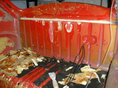

Frag doch mal den Polsterer oder Innenausstatter in deine Umgebung, ob die da was besonderes für haben. Die kleben doch auch Teppich auf allerlei Untergründe.
Ich schleife das Zeug gerade runter, auch dabei hält es wie Teufel....
Aceton hab ich probiert, war aber zu schnell verdunstet. Evtl. Lappen einweichen und drauflegen.
Ja,klebt wie Teufel......!!!!Hält sogar der Spachtel nach 36 Jahren noch dran😁 Und das ist einer, der anscheinend nicht aushärtet.Dann würde ich den auch schleifen.Aber so setzt sich das Schleifpapier ruck zuck dicht😠

es gibt für die flex auch aufsätze mit metalllocken 😁 also gedrehten drahtbündeln, wie auch immer die heißen mögen, aber damit geht alles ab!
aber schutzbrille und gehörschutz nicht vergessen!
Jepp, nen Zopfbürstenaufsatz... Damit wird's wohl runter gehen, aber sanft ist anders. 😁

Die Zopfbürsten machen aber nicht nur den Kleber ab, sondern auch den Lack usw. Und das nicht besonders gleichmäßig, so das du zum Lacken auch wieder schleifen musst. Es gibt mit Sicherheit ein Lösemittel was das schafft.
Wenn man die Kennzeichen nicht abbekommt, kann man auch die Haube und die Stoßstange demontieren 😁😁😁
Die Kleberreste gehen gut mit Nitro-Verdünnung ab.
Lappen immer wieder einweichen (klitschnass halten)etwas wirken lassen auf den Resten ,und abreiben.So hab ich alles abbekommen.

Gibts auch nen Mittel womit man Karosseriedichtmasse (Sikaflex und so) ab bekommt? Dieses scheiß Zeug geht nicht runter !
Ja,Spachtel ,Zopfbürste für Flex,kleinen Schraubendreher für Ritzen und ganz kleine Schraubendreher für kleine Ritzen,wenn es noch tiefer rein gehen soll mit einer Nadel rauskratzen.Das ganze mit einer ordentlichen Portion Muskelkraft und Ausdauer kombieniert .
Das meine ich jetzt ernst,ich hab so "jede" Ritze gepult ob sie rostfrei ist.

Bringt warm machen was? Mitm Heißluftfön?
Dürfte nur schmieren der Masse verursachen aber kein wirkliches ablösen.
Ach das ist doch kacke. Gerade im Kofferraum ist so viel davon. Naja, dann muss man da halt durch.
