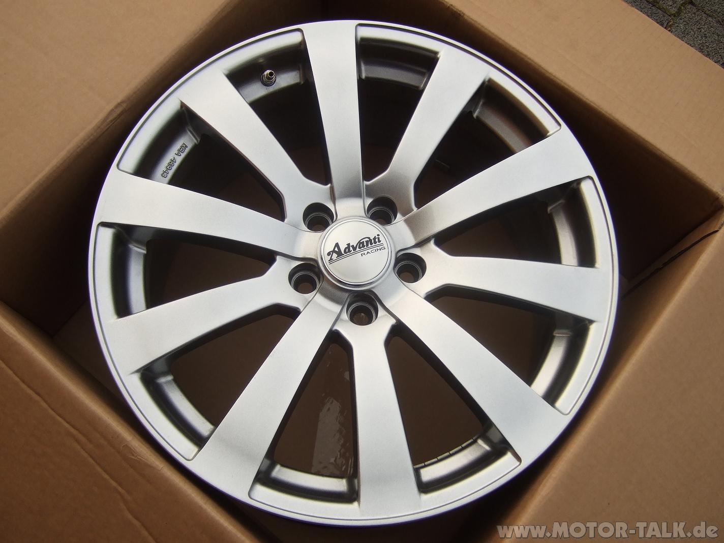

habe auch den 6R bestellt und möchte doch noch das Sportfahrwerk hinzunehmen. Nun wollte ich euch fragen was hinsichtlich der Optik und Ansprechverhalten bzw. Verbrauch am besten ist. Serienmäßig isnd ja die 15",
zurzeit habe ich 17" auf meinen Polo und beim neuen dachte ich mir naja der beste Kompromiss wird wohl 16" Zoll sein. Nun bin ich mir aber doch nicht mehr so sicher ob nicht do wieder 17" nehmen soll.
Habe den jetzigen Polo bisher nur mit 17" Felgen gefahren deswegen weiß ich nicht wie sich die Beschleunigung usw. auswirkt wenn ich kleinere Felgen nehme. Aber da die 16"Reifen und die 17"Reifen sich an der Reifenbreite und am Querschnitt fast nix schenken müsste doch die Beschleunigung und der Psirtverbrauch doch nahe zu gleich ausfallen, oder spielt das höherer Gewicht der 17" Felge doch so eine große Rolle?
Mich würde interessieren was ihr machen würdet. Sofern man den TSI irgenwann doch noch bestellen kann, dann werden es definitv 17"-er😉
Würde mich über eure Hilfe freuen

Wenn Du eine kleinere Felge nimmst, dann wird der Reifen etwas höher. Gebe Dir mal einen Link, da kannst Du sehen, wie sich der Abrollumfang verändert.
www.reifensuchmaschine.de/reifen_rechner/reifenrechnen.htm
MfG aus Bremen

da der Abrollumfang auch bei 16" und 17" wieder derselbe ist der Spritverbrauch unterschied sicher im Bereich von <0,5l/100km wenn überhaupt unterschiedlich.
Wir kaufen für den Polo dann auch 17" mit ner 205/40 Bereifung.
Sieht einfach besser aus mit 17" im Gegensatz zu den 16" Felgen.
Übrigens ne schöne Kombination der Autos bei dir, kuck mal in meine Signatur ;-)

Falsch!
1. Größere Felgen sind oft auch breiter = mehr Gewicht
2. Das Felgenbett liegt weiter außen, je größer die Felge = längerer Hebelarm
Das folgt dazu, je größer die Felge, desto mehr Gewicht muss mit einem längeren Hebel beschleunigt werden. Das kostet kraft!
Vorallem erstmal bedeutet das eine Verschlechterung bei der Beschleunigung und die kostet auch Sprit!
Felgenbreite/Reifenbreite und Einpresstiefe sind eher dafür verantwortlich wieviel Endgeschwindigkeit verloren geht.
Alternative, na sehr leichten Felgen ausschau halten. Nachteil, kosten richtig Geld!

Wann kann man den eine Felge für leicht bezeichnen, also wie viel darf ein Komplettrad wiegen sodass man einen Unterschied merkt. also die 17" die auf dem 9n3 drauf sind, da wiegt ein Komplettrad ungefähr 20,7kg. wenn man mal davon ausgeht.
Wie kann man beziffern welche Einpresstiefe bzw. Felgen/Reifenbreite wie viel an Endgeschwindigkeit kostet?
Würdet ihr mehr auf Optik also 17" oder doch 16" Zoll nehmen.
