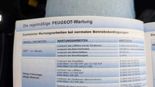

Beim Durchsehen des Servicehefts zur regelmäßigen Wartung meines Peugeot 107 (Benziner, PM, PN 1.0) ist mir ein interessanter Punkt aufgefallen: Der Aktivkohlefilter soll alle 90.000 Kilometer ausgetauscht werden.
Dabei handelt es sich nicht um den Luftfilter (also den Motorluftfilter) – dieser wird im Serviceheft zwei Zeilen weiter oben erwähnt. Auch der Innenraum- bzw. Pollenfilter ist es offenbar nicht, denn dieser ist auf einer ganz anderen Seite zu finden.
Das wirft die Frage auf: Was genau macht dieser Aktivkohlefilter – und wo befindet er sich?
PS: Einen Ausschnitt des Serviceheftes habe ich beigefügt.
Ausschnitt Serviceheft

Könnte sich um die Tankentlüftung handeln.
Nachtrag: Du hast recht damit, dass es nicht der Innenraumfilter ist. Ich hab hier noch ein Wartungsheft von 01/2011 und es der Innenraumfilter (im Gegensatz zu deinem Wartungsheft) aufgeführt.
Anbei noch der Auszug von Mann Hummel. Die führen keinen weiteren Aktivkohlefilter auf.
Mann_Hummel_Peugeot_107_10
Der Aktivkohlefilter befindet sich oberhalb des Kraftstofftankgebers.
Die Funktion kann man sonst auch im Netz nachlesen.
