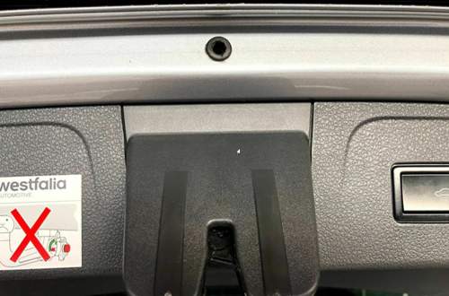

Hi Leute,
Bei meinem Kofferraumklappe ist ein gummiteil zentriert und ist von außen abgebrochen sodass das Innere Gummi noch drin steckt.
Was für ein Gummi ist das? Wie bekomme ich das innere raus und wo bekomme ich ein neues und wie baue ich das neue ein?

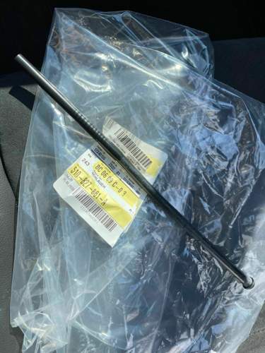

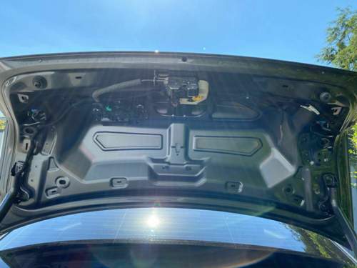

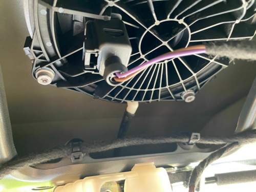

Hallo, mich hat die Schlauchdurchführung auch verlassen also ab zum freundlichen und einen neuen holen. Dieser hatte erstmal gar keinen Plan! Weder der nette an der Theke, noch der Mechaniker der dazu gerufen wurde. Auf Verdacht also einen Schlauch bestellt und siehe da, es ist der richtige. Ich schreibe das nur um hier ein bisschen Licht ins dunkle zu bringen und jemanden der dies vielleicht liest eine Teilenummer zu geben um einen Anhaltspunkt zu haben 🙂
Ich hänge noch 3 Bilder mit ran damit es verständlicher wird wo dieses Teil sitzt

510 827 861 Wasserablaufschlauch
