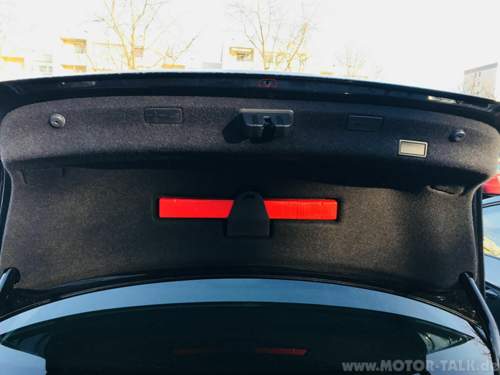

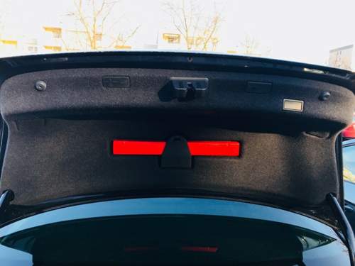

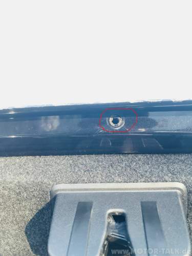

Hi Leute,
Bei meinem Kofferraumklappe ist ein gummiteil zentriert und ist von außen abgebrochen sodass das Innere Gummi noch drin steckt.
Was fĂŒr ein Gummi ist das? Wie bekomme ich das innere raus und wo bekomme ich ein neues und wie baue ich das neue ein?

Gut sortierte SchrottplĂ€tze... 😉
Man kann auch einen passenden Gummischlauch aus dem Aquarienzubehör z.B. nehmen.

Dann fehlt dir immer noch der Schwarze Gummi Stöpsel, was die Bohrung in der Heckklappe abdichten, ist ja beides aus einem StĂŒck

dann lĂ€sst man es etwas lĂ€nger. so das es nicht in die karosse zurĂŒck rutschen kann!

Bisschen Karosseriedichtmasse geht auch. Ich wĂŒrde die paar € aber auch in den Originalschlauch investieren 😉

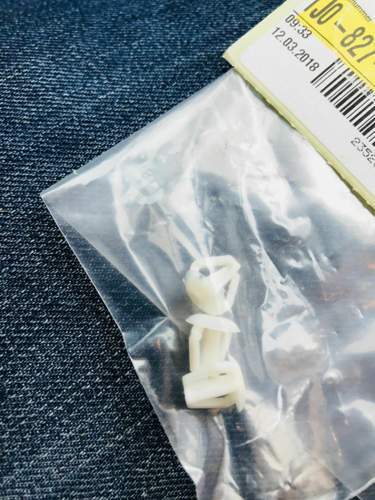

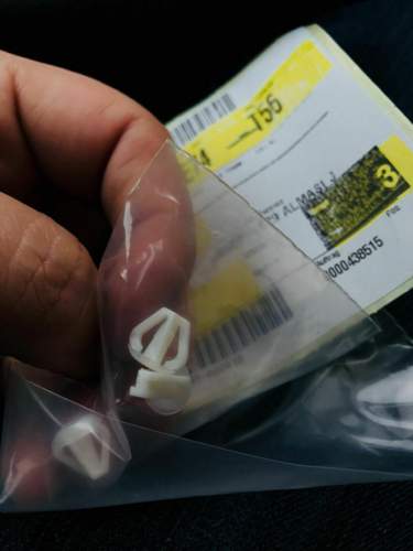

Ist das hier das richtige Teil?
Weil ist zwar ein Stopfen aber wie man auf meinen ersten geposteten Bildern sieht, ist das originale Teil ein etwas lÀngerer Gummiteil wegen Wasserablauf
Der ist falsch, der Schlauch und der schwarze Gummi Stopfen ist ein Teil
Ok, dann weiß ich schonmal, dass das falsch ist.
Ist der Schlauch mit der schwarze Gummi wirklich ein Teil oder sind das zwei Teile?
Ein Teil, der schwarze Stopfen ist auf den Schlauch aufgeschrupft

Nur das sich das Regenwasser sich in der Heckklappe sammelt und anfÀngt zu rosten
Eigendlich nicht! Der Schlauch ist ja genau vor dem Blech ab. Das Wasser lĂ€uft trotzdem weiter raus. Wenn Wasser in der Heckklappe wĂ€re wĂŒrde man das ja auch hören. Und selbst wenn, wĂŒrde das nicht rosten, die Bleche sind ja auch innen nicht roh. Sie sind verzinkt oder KTL beschichtet. Sonst mĂŒssten die TĂŒren innen ja auch rosten. Da lĂ€uft das Wasser ĂŒber die Fensterabdichtung rein und unten wieder raus. Ist bei jedem Auto so.
