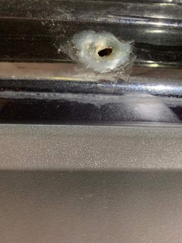

Ich hab das bei meinem recht unspektakulär gelöst.
Nachdem sich die Plastikarrtetierung verabschiedet hatte dachte ich mir das es auch einfacher gehen muss.
Also lange Holzschraube mit passendem Durchmesser durchs Loch in den Schlauch gedreht, leicht nach innen gedrückt, in den entstandenen Spalt zwischen Schlauch und Heckklappe gleichmäßig rundherum Pattex 100% Repair Gel gedrückt. Dann mit leichtem Zug an der Schraube den Schlauch in den Kleber gedrückt.
Danach das ganze an der Außenseite wiederholt. Da ich eine Garage besitze konnte der Kleber ein ganzes Wochenende aushärten ohne das ich vorher die Schraube entfernen musste.
Das „Kunstwerk“ hält jetzt schon über 3 Jahre und hat mich nur ein paar Cent gekostet weil ich den Kleber bereits besaß.
Also falls jemand ne schnellere Lösung sucht. Ein Versuch ist’s wert.

@Geizhals schrieb am 16. Juli 2023 um 11:16:32 Uhr:
Schönen Sonntag euch allen.
Da ist der Username quasi Programm 😛
An sich eine gute Idee aber ich möchte an meinem Auto so offensichtlich nicht rumkleben bzw rumpfuschen weil es meiner Meinung nach einfach unschön aussieht, um es vorsichtig auszudrücken. Die 11€ sind für den Schlauch an sich zwar recht teuer aber waren mir es dann doch wert.
Du hast recht mit dem rumpfuschen. Für mich stand bei dieser Arbeit Zweck und nutzen im Vordergrund. Wen stört genau an dieser Stelle dieser kleine Schönheitsfehler?
