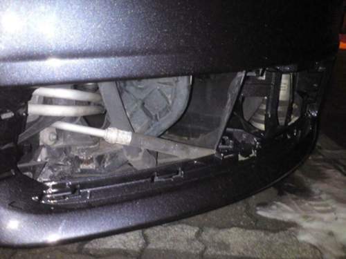

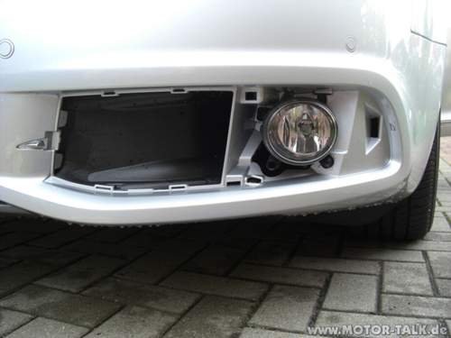

Hallo ich habe auf FL Front umgebaut und bin verzweifelt auf der Suche nach den richtgen NSW Gittern.
Ich hab mir gestern diese hier:
4F0 807 681 N und 4F0 807 682 N
bei meinem 🙂 bestellt und gerade erhalten aber sie passen nicht. Hiiiillffeeeee!
Hab jetzt 30 Euronen dafür hingelegt und umtauschen kann ich sie auch nicht mehr laut 🙂.

Was hab ich jetzt eigentlich genau für eine Stoßstange? Einige sagen die S-line FL andere wiederum sagen die ganz normale standard FL? Ich blick jetzt nicht mehr durch und hab auch keine Lust jetzt ein NSW Gitter nach dem anderen beim 🙂 zu ordren bis dann endlich mal eins passt.
Hier nochmal ein Bild meiner Stoßstange vor dem lackieren:
http://imageshack.us/photo/my-images/208/a6stosstange.jpg/

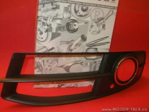

das ist auf jeden Fall die Serienfacelift Stoßstange. Die mit dem Q am Ende passen nicht bei dir, die sind für S-Line mir runden NSW.
Dann bleiben bei dir nur noch die 4F0 807 681 P / 682 P übrig. Und klar kannst du sie zurück geben und gegen die anderen die du dann bestellst tauschen.

die Teilenummer der Stoßstange hab ich überprüft, die bei eBay angegeben ist - die gibt es gar nicht.
Die Nebelscheinwerfer da hast du die Eckigen FL 2009 - 2011 und bei den Abdeckungen der SRA hast du auch die Version für 2009-2011. Da passt alles.
Könntest du möglicherweiße auf der Stoßstange falls du sie da hast und trotz Lackierung noch was lesen kannst die Teilenummer ablesen ?
Eine 4F0 807 437 AC gibt es nicht ich gehe jetzt mal davon aus das es ein Typo ist und die Teilenummer : 4F0 807 105 AC ist. Hier handelt es sich um ne Facelift Stoßstange normal. Da müssten aber die Gitter eigentlich passen
Hab auch mal den alten S6 Prospekt rausgekramt und hab deinen Stoßfänger mit dem des S6 verglichen. Ist aber auch nichts. Bin nur noch unschlüssig ob es ne S-Line oder ein Standartstoßfänger ist bei dir.

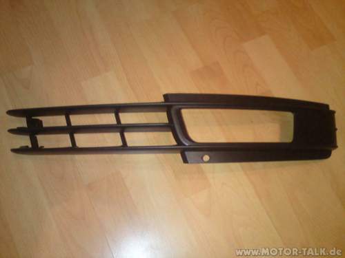

Beim A6 gibt es nur 2 verschiedene Gitter für die eckigen NSW die eigentlich von der Form gleich sein müssten.
Die sind angeblich für Dieselmotoren, hast du ja schon - Offene Lufteinlässe
4F0 807 682 N 01C für Rechts und
4F0 807 681 N 01C für Links
Dann gibt es noch die : - Geschlossene Lufteinlässe u. a. so wie beim 2.4 davor
4F0 807 682 P 01C für Rechts und
4F0 807 681 P 01C für Links

Wäre gut wenn du mal ein Foto einstellen kannst, wo es nicht passt.
20120207-172138

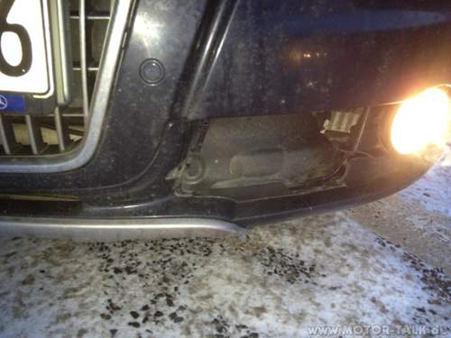

kann mir einer sagen wie die teilenummer vom allroad 4f ist ???? also für dieses stoßstangengitter
@martinwittchen
beim 4F Allroad gibt es nur die Gitter für die runden NSW.
Beispiel 4F Allroad 2010

Hallo OnSerious also ich hab mal ein Bild von der Abdeckug die ich heute gekauft habe und eins von der Stoßstange. Ich hoffe du kannst mir die richtige TN besorgen. Die NSW passen übrigens nicht in die Abdeckung rein, warum auch immer.
A6-nsw-gitter
A6-nsw

Das Gitter müsste eigentlich passen, aber dir fehlt auch noch die Chromleiste die dort unten ran kommt.
ja das mit der Chromleiste weiß ich schon, aber trotzdem danke.
Das die Nebelscheinwerfer komischerweiße dort nicht reinpassen ist die eine Sache. Finde ich schon komisch irgendwie.
Bist du sicher das du die vom A6 hast ? Weil es gibt nur entweder die Runden oder die eckigen - und dazu auch nur die runde Abdeckung oder die Eckige. Also müsste das Gitter dort 100 Pro passen
Guck mal ob hinten auf der Teilenummer der Nebelscheinwerfer die Nummer wirklich mit 4F0 anfängt und nicht zufälligerweise mit 4E0 weil sonst haste vielleicht die vom A8 FL erwischt oder jemand anderes.
Die sind ja teilweise dahinter versteckt. - Diese Chromleiste die manche darunter haben fehlt wie naomi08 sagt auch. Leider ist die im Teileprogramm mal wieder nicht drinnen ... da gibts nur eine die darüber reinkommt. Oder es ist mal wieder falsch eingezeichnet, glaube es aber nicht.

Ich werds morgen nochmal probieren ob das Gitter reinpasst. Wenn nicht was kann ich dann noch machen?
