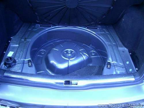

Nachdem unsere SuFu zu dem Thema nichts hergegeben hat, frag ich Euch jetzt einfach mal, wie rum bei Euch das Reserverad in der Ersatzradmulde drinliegt? - Das ist jetzt kein schlechter Scherz, wie man annehmen könnte, weil das Reserverad ja immer mit der Außenseite nach unten drin liegt, damit man in die leere Felge noch allerhand reinschmeißen kann,
aber:
Dann schaut Euch mal das an (s. Bilder) ...
Was ist denn das?! 😕
Das Rad liegt bei mir mit der Außenseite nach oben, und in der Mulde befindet sich ein seltsamer Dom aus einem Blechteil. Von unten betrachtet sieht man von links und rechts her kommend ein paar Leitungen da unter den Deckel reinleufen, aber das hat uns bis jetzt auch nicht weitergeholfen.
Also jetzt die Preisfrage: Was ist das und wozu ist das gut? - mir konnt's bisher noch keiner sagen.
Schaut's Euch das einfach mal an, und wer lösen möchte bitte bei dieser Runde hier mitmachen.

Ist nur beim US-Modell so. Da gelten andere Vorschriften was Umweltbedingungen angeht. Was Du da siehst ist ein Filter für die Tankenlüftung. Ist in den USA so vorgeschrieben.
Abgesehen davon gehört für mich das Reserverad mit der Außenseite nach oben. Weil auch dort sollte man regelmäßig den Reifendruck prüfen damit es auch Einsatzbereit bleibt. Liegt es andes herum, kommst Du ohne Ausbau nicht an das Ventil.

Wenn es ein TDI wäre, dann wäre unter der Ersatzradmulde der Tank für den Harnstoff des Dieselpartikelfilters. Ist aber nur beim 2.0 TDI so.
ich würde ja sagen, dass es der W8 Zusatztank ist.
Aber der hat seitlich nur glaube nur 1 Schlauch und eine nicht ganz so runde Form.
Wo gehen die 2 Schläuche hin?
Zudem sieht die Beule anders aus, siehe Bild W8

... richtig ist, wie "meyerph" bereits schrieb, das sich in der Mulde der Aktivkohlefilter für die Tankentlüftung sitzt. Aufgrund anderer, strengerer, gesetzlicher Vorschriften in USA sind die Tankentlüftungssysteme bei USA-Modellen anders aufgebaut, wie bei unseren Modellen. Bei USA-Modellen wird das, größer dimensionierte, Tankentlüftungssystem bzw. der Aktivkohlefilter nämlich von der Motorelektronik zusätzlich speziell überwacht. Die USA-Systeme haben noch eine Diagnosepumpe für das Aktivkohle-Tankentlüftungssystem. Diese Diagnosepumpe baut in verschiedenen Betriebszuständen einen Druck von ca. 30mbar im AKF-System auf und führt dann eine Druckabfallmessung aus, um so das System auf Dichtheit zu Prüfen. Von Daher entfällt auch wohl die Möglichkeit, das Teil auszubauen, da die Motorelektronik diesen "Verlust" schnell bemerken würde und dies mit der Fehlerlampe quittieren würde.
Danke nochmal für die Beiträge. Jetzt hat mir zwar Kollege zwoliter erklärt, was die da alles für Krimskrams verbaut haben, und ich hab eine ungefähre Vorstellung, wie's funktioniert, aber wirklich weiterhelfen tut mir das jetzt auch nicht.
Ich komm also weiterhin mit wenigen Handgriffen an das Ersatzradventil ran, stopf das Kleingekruscht weiterhin in die verbleibenden Ecken, und spühl den Gasumbau erstmal aus meinem Hirn (Prost!).
Es ist zwar wahrscheinlich so, daß dieses Filterzeugs zwar einen Gasumbau nicht unmöglich macht, jedoch im wahrsten Sinne im Weg steht. Die Konsequenzen sind entweder die Unterbringung des Gastanks an anderer Stelle mit erheblichem Verlust der Zulademöglichkeiten, weil der ja dann immer im Weg ist, oder eine professionelle Entfernung aus der Radmulde vor dortigem Einbau des Gastanks, was die ganze Geschichte wahrscheinlich wieder komplizierter und vor allem teurer ausfallen läßt.
