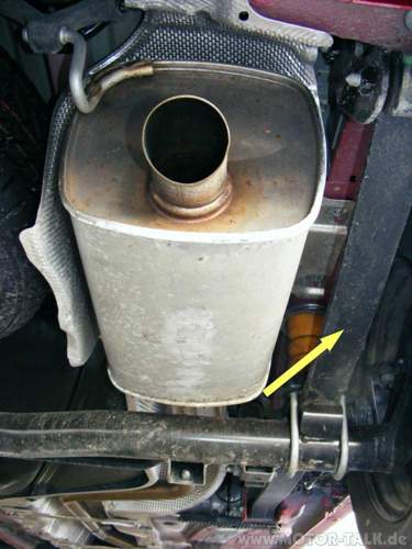

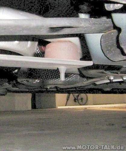

Ich bin seit zwei Tagen im Besitz eines neuen Caddy - 1,6 TDI. Nun ist mir heute beim näheren Betrachten ein wegstehendes Teil "unter" dem Auto aufgefallen. Könnt ihr mir sagen, was das ist? Ich bilde mir ein, dass das Teil deutlicher wegsteht, als bei anderen Caddys?

Schmeiß dich mal weiter unters Auto und lichte mal die Blattfeder in der Gesamtansicht ab.
Was sind das für komische Nippel unten am Puffer???
Die Nippel sehen aus wie viel zu lange Schrauben ?

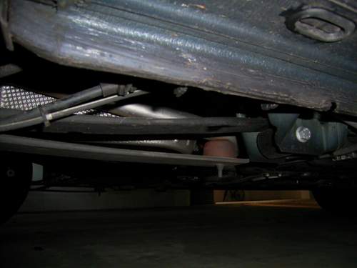

So sieht's aus....mich würde trotzdem noch die Gesamtansicht interessieren. Auch dass die Blattfeder so steil nach unten zeigt, macht mich stutzig. Sieht so aus als wäre die nicht in Form gebracht werden.

Die Feder sollte nach vornehin mind. waagerecht eher leicht nach oben geboogen sein, aber keinesfalls nach unten zeigen. Evtl. gibt sich das noch ein wenig aber nicht viel.

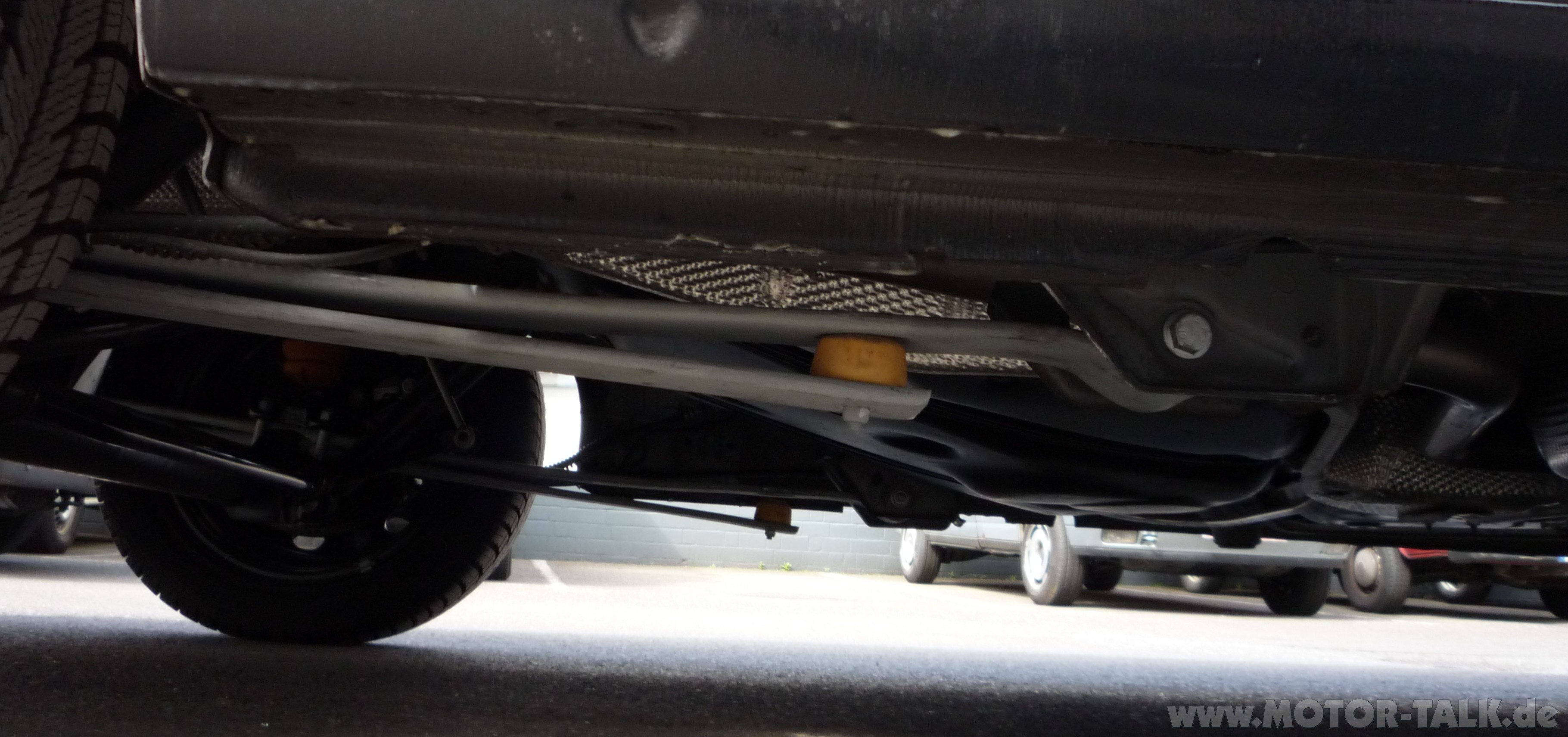

Warum habe ich bei meinem Life nur ein Blattfeder pro seite?
Ecofuel, Sportfahrwerk oder Kasten?
Oder verstärktes Fahrwerk.
So wie bei mir.
Blattfeder
Ganz ehrlich, Bild 1 Deines Autos macht mir Sorgen, sieht aus wie falsch herum montierte 2. Blattfeder....
fahr lieber mal zum Händler, irgendwas stimmt da nicht....

PS: im Anhang ein Bild meiner Blattfeder

Die langen Nippel am Puffer scheinen Standart zu sein.
Siehe Foto von Tete86

Das mit der falsch herum montierten Feder könnte durchaus sein.
205768604-w1188
Wenn Du beim Vorwärtsfahren bremst und die Handbremse dann anziehst, steht die untere Blattfeder weiter ab, als wenn Du beim rückwärtsfahren die Handbremse fest setzt. Gilt auch, wenn der Wagen beim Stoppen auf einer Schräge nach vorne, bzw umgekehrt nach hinten rollen wollte.
Auf dem einleitenden Bild sieht man, wie die Hinterachse etwas nach hinten verdreht ist. Das erkennt man auch dadurch, dass bei diesem Bild die obere Blattfeder ihre "tiefste" Stelle nicht genau über der Hinterachse hat, sondern ca 20 cm nach vorn verschoben.
Das ist nicht viel, aber über den langen Hebel der unteren Blattfeder - sozusagen als Zeiger - sieht es viel aus.
Also, der auf sem ersten Foto hat zügig bis zum Stand abgebremst und in diesem Zustand der Feder die Handbremse angezogen.
Vielleicht ist das bei Dir ja auch so.
Löse mal die Handbremse auf ebener Fläche und schiebe das Auto ein wenig hin und her und Du wirst sehen, wie sich der Pufferabstand verändert.
Der Nippel ist eine Harpune. Der Puffer wird von oben in die Bohrung in der Feder gesteckt und dann an dem Nippel so weit heruntergezogen, bis der kegelige Teil sich als Widerhaken durch die Bohrung quetscht und an der Federseite einrastet.
