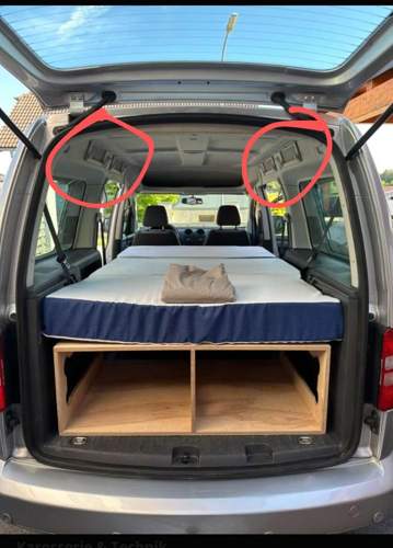

Hallo Leute, ich sah bei diesen 3er Caddy diese Halterungen. Bei meinem 4er Caddy der das nicht hat, empfinde ich diese Teile als sehr praktisch. Siehe Bilder.
Link zum Caddy https://www.willhaben.at/iad/gebrauchtwagen/d/auto/vw-caddy-2-0-tdi-maxi-camper-automatik-allrad-7-sitzer-864551843
Gibt es diese Teile bzw. Verkleidung zum erwerben, kann mir da bitte wer weiterhelfen.

Das sind die Netze mit Haken .Hinten ist für die Stange einhängen fürs Trennetz zum Kofferraum.
Ich habe in den Netzen LED Lichter zum drücken drin. (Camping)
Ob es sowas allerdings im Caddy 4 gab, weiß ich nicht.

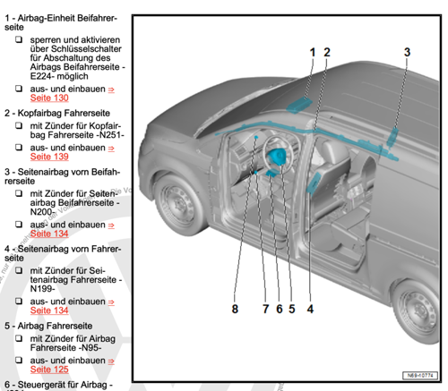

Zu finden sind die Teile mit der Teilenummer 2K0863071 und unter den Suchbegriffen "ablagefach ablagenetz caddy". Gabs im Caddy 4 meines Wissens nach nicht mehr, weil
a) die Dachhimmelform und-beschaffenheit hier anders gestaltet ist aufgrund der Curtain Airbags, weshalb sie hier schlicht nicht mehr passen und
b) die dann wohl vor den im Caddy 4 verbauten Curtain Airbag liegen / deren Funktion beeinträchtigen würden - zumindest im vorderen Bereich.
Hier im Video kann man sich auch ganz gut vorstellen, dass dir die vorderen Netze dann wohl um die Ohren fliegen würden, wenn die Airbags im Falle eines Falles mal auslösen sollten: https://youtu.be/XcBp9xpyL5o?si=zdl1u5CfUATXwWor&t=113
Caddy 4 Airbags Einbauorte
