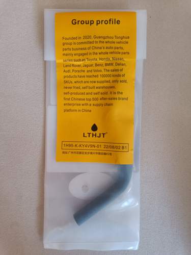

Ich hatte den Schlauch in der Zwischenzeit vorübergehend mit Klebeband "repariert". Und habe anstelle eines Benzinschlauchs aus dem Baumarkt jetzt doch den Nachbauschlauch aus China über Amazon gekauft (12€ inkl. Versandkosten).
Die alten Schellen kann man wieder verwenden, allerdings sitzt der Schlauch so bombenfest, dass man sich die Schellen evtl. sogar sparen könnte 🙂
Mal schauen wann der kaputt geht, beim nächsten Mal werde ich dann auch einfach einen Benzinschlauch nehmen.
China Schlauch Ersatz für 17131-59B-000

Neuer Schlauch neben altem Schlauch 1
