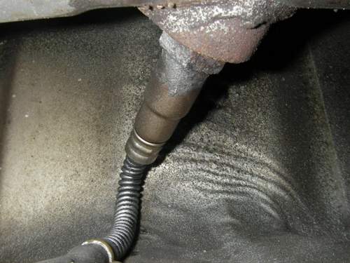

Kleines Problem,
Ich fahre einen Golf 4 aus 2001
1.6 SR Benziner 102 PS
Gestern geht die Öllampe an, Orange durchgehend Leuchtend.
Wagen zuhause abgestellt, wollte heute Öl kaufen zum nachgießen.
Ich sollte noch erwähnen das ich im Mai erst frischen Ölwrchsel hatte, und eigentlich genug Öl drin sein sollte.
Heute Morgen Motor gestartet, extrem lauter Motor. So laut das ich den Wagen Sofort ausgemacht habe.
Ein Blick unters Auto, und siehe da
Kabel abgerissen.
Kann mir einer sagen was das für ein Kabel ist
Abgerissenes Kabel

Bin grad mal bei mir soweit möglich unters Auto gerobbt. Also bei meinem Golf 4 führt dieses Kabel zur Lambdasonde. Insofern stimme ich den Vorrednern zu: Möglicherweise fehlt Deinem Auto der KAT und die Lambdasonde. Zumindest ist das Kabel an der Sonde ab. Warum und wieso, musst Du selber rauskriegen. Und ja, ein direkter Zusammenhang zwischen den fehlenden Teilen und zuwenig Öl besteht nicht. Klar ist aber, wenn KAT und Lambdasonde fehlen, stimmt ja nix mehr in der Motorsteuerung. Wenn Du Deinem Arzt das Stethoskop klaust, kann er auch keine Herztöne mehr abhören und ohne die Lambdasonde kann die Einspritzanlage die Gemischzusammensetzung nicht regeln.
Was mich nachdenklich macht: Zum Ölwechsel muss das Auto auf ne Hebebühne, sonst kriegt man die untere Motorabdeckung nicht vernünftig ab- und angeschraubt und die muss ab für den Ölwechsel. Die, die Dir den Ölwechsel gemacht haben, schrauben unten am Auto herum und sehen nicht, dass da die Strippe von der Sonde abgerissen ist?? Das ist ja Wahnsinn. Die Werkstatt meines Vertrauens geht beim Ölwechsel immer einmal unter dem Auto durch und wenn sie was sehen, was nicht ok ist, erfahre ich davon. So habe ich das mit denen ausgemacht und so geschieht es.
Oder hat man Dir den KAT erst danach geklaut?
Hab jetzt grad nochmal alle Deine Bilder geguckt. Klarer Fall: Da hat Dir jemand den KAT geklaut. Logisch, dass er hinterher laut wie ein Panzer ist. Der Schalldämpfer im Auspuff kommt ja erst weiter hinten und wenn dazwischen alles fehlt, dann wirds halt laut.

Also noch mal für alle. In der Nacht von Freitag auf Samstag wurde mir der Kat geklaut.
