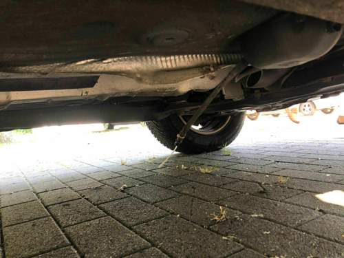

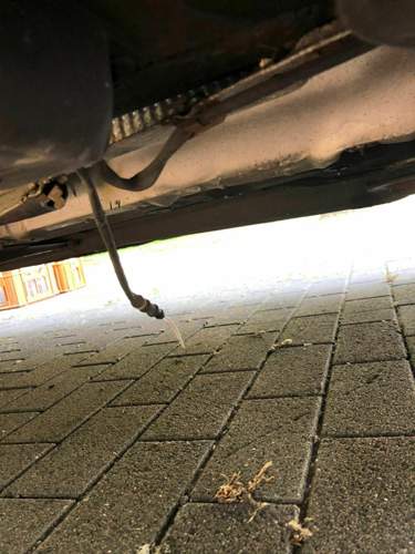

Was ist das für ein Kabel ?? Kabel am Unterboden gerissen
Moin Moin Leute
Kleines Problem,
Ich fahre einen Golf 4 aus 2001
1.6 SR Benziner 102 PS
Gestern geht die Öllampe an, Orange durchgehend Leuchtend.
Wagen zuhause abgestellt, wollte heute Öl kaufen zum nachgießen.
Ich sollte noch erwähnen das ich im Mai erst frischen Ölwrchsel hatte, und eigentlich genug Öl drin sein sollte.
Heute Morgen Motor gestartet, extrem lauter Motor. So laut das ich den Wagen Sofort ausgemacht habe.
Ein Blick unters Auto, und siehe da
Kabel abgerissen.
Kann mir einer sagen was das für ein Kabel ist
Ich schätze mal ins blaue 150€ Selbstbeteiligung, demnach zahlt die Versicherung 1750€ aus
Teile vom Verwerter 250€ und das Ding läuft wieder!
Also 1500€ zum einstecken!
Oder 2250€ bekommen und hoffen das man was vergleichbares bekommt!
Ich bin da sofort bei Variante 1!

Vielleicht an der Lambdasonde abgerissen?
Ich lasse die Forengemeinde nicht raten, sondern frage nach Rat.
Vielleicht sagt ja einer, hey das Kabel kenne ich, das ist dieses und jenes Kabel und deswegen zeigt er dir zu wenig Öl an und ist so laut.
Also nur von einem abgeschnittenen Kabel an der Stelle wird der Motor nicht laut denke ich. Entweder es hat dir jemand die Lambda abgeschnitten und dann rausgedreht (hat die 2 oder 3 Leitungen? Nach KAT glaub nur 2?) oder du solltest mal prüfen ob der KAT noch da ist. Für mich sieht der Schacht da ziemlich leer aus...
Hat dann aber nichts mit dem Öl zu tun
Edit: Liegt da nicht sogar noch ein Stück rostiges Rohr aufm Boden? Und das Kabel sieht für mich sehr sauber „abgerissen“ aus...

um es zuerst mal richtig zu lokalisieren: Das Rad, das da zu sehen ist, ist das das Vorderrad rechts? Und Du schaust von der Fahrerseite aus unters Auto? Sobald das geklärt ist, kann ich mal einen Vergleichsblick unter meinen Golf machen, um herauszufinden, was das ist. Prinzipiell musst Du mit nachschauen erstmal herausfinden: Wo ist das andere Ende der abgerissenen Leitung? Wo kommt sie her, wo führt sie hin? Daraus lässt sich klären, was es ist.

Das Rad was man sieht ist das Vorderrad und die Bilder wurden von der Fahrerseite gemacht, ich liege da quasi auf der Höhe der Fahrertür.

Leute schaut euch doch bitte mal das Bild an! Der KAT fehlt! Auf der linken Seite sieht man sogar das abgetrennte Rohr!

Der Beschreibung nach, hört es sich an, als wenn dem Te. der Kat o. Teile der Abgasanlage gestohlen wurde. Ansonsten denke ich auch, dass man besser nachschaut, als hier unvollständige Romane zu schreiben. Seltsam finde ich, dass man nicht die Steckkupplung gezogen hat. So viele Sekunden spart man mit dem Seitenschneider auch nicht.

Was ich mich frage, wer klaut bei einen 2001er einen Kat ?
OMG, @Das_Pflanze hat recht.
Da fehlt der Kat. Ist das krass... dass es sowas gibt... Krank.

jemand der rund 100 € dafür kassieren will. Es werden auch Akkus aus abgestellten Kfz geklaut
