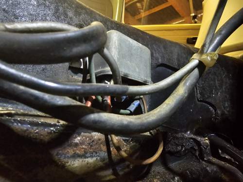

Hallo Leute und Danke, dass ihr mir helfen wollt. Ich bin neu im "Käfer" Geschäft und habe bereits die 1.Frage,die mich vor ein Rätsel stellt. Kann mir jemand sagen, was für ein Relais, unter der Rücksitzbank ist (1200 - 1971)? Ich habe mich wund gegoogelt aber leider nichts gefunden. Besten Dank euch.

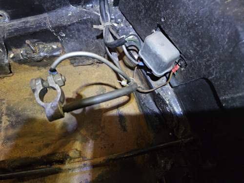

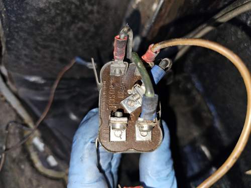

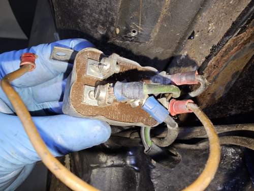

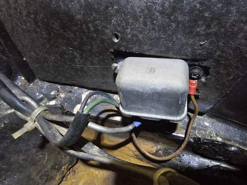

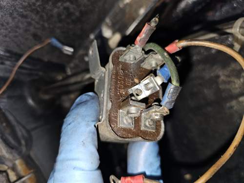

Hallo Leute, und wieyer einmsl Danke für eure Hilfe. Ich habe es endlich geschafft, das "Bauteil" von unten (Anschlüsse) zu fotorafieren. Ich habe bewusst die Kaber nicht abgehängt, ihr wisdt schon:-) danke für euer Feedback.

Klemmenbezeichnungen soweit erkennbar. 30, 87, 85, 87a, eine nicht erkennbare wahrscheinlich 86. Klingt eindeutig nach Arbeitskontaktrelais.
Heißt mit einem kleinen Steuerstrom wird der große Arbeitsstrom eingeschaltet. Wird meist zur Entlastung des Schalter gemacht, deshalb auch Entlastungsrelais genannt. Müßte man nur noch schauen, wann das Relais schaltet.
Typ: Zündanlaßschalter, Startfunktion. Also Strom, welcher den Magnetschalter betätigt.
Bei der ungeheuren Anzahl von elektrischen Möglichkeiten, welche hohe Ströme erfordern beim Käfer ( leichte Ironie) ist die Auswahl nicht sehr schwer. Einzig noch die beheizbare Heckscheibe (wenn er sowas überhaupt hat) käme in Frage.

Bei der ganzen Angelegenheit sollte man aber bedenken ,dass hier ein 6V Relais in einer12 V Anlage verbaut ist
Kann gut gehen,muss aber nicht.
