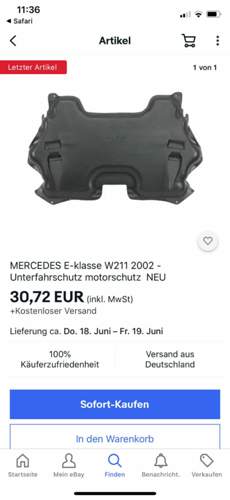

Hi jungs
Bei mir fehlt der unterfahrschutz zwischen Motor und Getriebe
Warum auch immer
Anbei ein Foto
Könnte das Teil passen
Mein Fahrzeug
S211 3,20 Baujahr 2003
WDB 2112651A242558
Danke

Warum sollten wir dir das verbindlich beantworten können? Vielleicht mal den Verkäufer fragen? Oder wie ist deine Frage gemeint?

es geht sich nur darum ob es das richtige teil ist
vorne unter der stoßstange ist es ja da nur das teil fehlt
ich möchte es gerne haben und wollte nur wissen ob es so aussieht
wenn es das teil ist werde ich mich darum kümmern ob es das passende teil ist
ich wollte keine kauf beratung von euch
Wenn es das Teil ist, was bei deinem Fahrzeug fehlt, ja ist das richtige.
Wenn es unter der Stoßstange ist, dann ist das Falsch.

Habe ich doch geschrieben
Unter der Stoßstange ist es ja da
@chruetters schrieb am 14. Juni 2020 um 16:30:11 Uhr:
Danke
Ich wüsste gerne wo das abgeblieben ist
