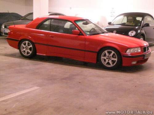

Hallo
fahre im Sommer 225/45r17 und da ist nichts zu bemerken bzgl. Empfindlichkeit auf Spurrillen oder ähnlichem😉
als Winterreifen hab ich 205/55r16 eintragen lassen und das ist auch optisch OK wenn die Felge nicht gerade die Einpresstiefe von Serie ET47 hat 😉
mfg Andy
