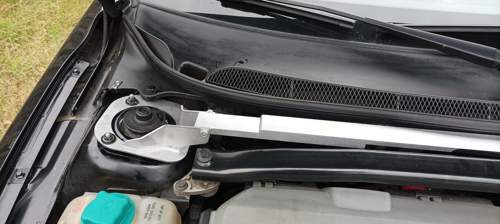

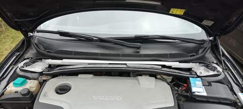

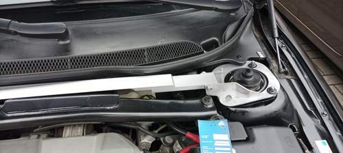

Heute die Domstrebe von Vparts im V70 verbaut. Ein eigentlich simples Teil, aber mit deutlichem Effekt.
Spürbar weniger untersteuern, viel direkteres Lenkgefühl. Macht echt Spaß und lohnt sich definitiv!
