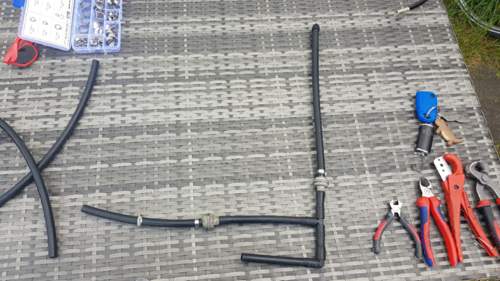

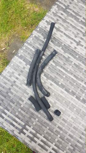

"Projekt" Kurbelgehäuseentlüftung begann gestern.
Der beheitzte Schlauch der am Ansaugrohr befestigt ist, ist direkt unter der Schlauchschelle gerissen...
Heute die Ansaugbrücke und die Einspritzleiste gereinigt.
Später erfolgt die Montage, dabei werden auch gleich ein paar alte Unterdruckschläuche erneuert.
Dies bzgl. habe ich eine Frage, kann mir jemand sagen, wie die Flussrichtung der Rückschlagventile sein muss, schicke nachher ein Bild durch, bei dem die Rückschlagventile (Wenn es welche sind) zu sehen sind, habe mich gewundert, dass eins der Ventile zur Ansaugbrücke zeigt und das nächste (nicht weit entfernt) in die andere Richtung zeigt.
Vielleicht kann mir jemand dazu etwas sagen 🙂
Grüße aus dem Münsterland
Die Frage hat sich erledigt 🙂
Nachdem ich alle Schläuche erneuert hatte, war die Funktion und damit die Flussrichtung klar, also es passte alles, was allerdings nicht passte waren die Schläuche, total fertig.

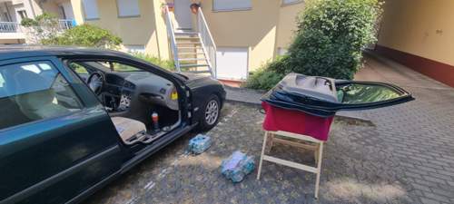

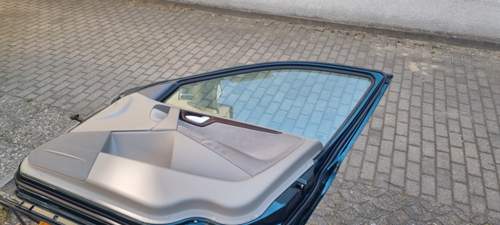

Ich habe am gestrigen Sonntag die Türseitigen Türdichtungen an beiden vorderen Türen gewechselt.
Zum einen waren sie an der Oberkante beschädigt weil der Vorbesitzer es mal geschafft hat, sich auszusperren, zum anderen waren sie im vergangenen Schwedenurlaub bei -26°C trotz Behandlung mit Hirschtalg angefroren und beim Öffnen der Tür schlussendlich völlig zerrissen.
Ich habe die Sache zugegebenermaßen lange vor mir hergeschoben weil ich nichtmal einen Aufkleber gerade aufkleben kann. Die Dichtung wird nur im oberen Bereich des Scheibenrahmen in einen Falz gedrückt. Rund um die Tür wird sie mit doppelseitigem Klebeband angeklebt.
Beifahrertür neue Dichtung
Beifahrertür ausgebaut
Oh, Respekt. Aber warum dafür die komplette Tür ausbauen ?

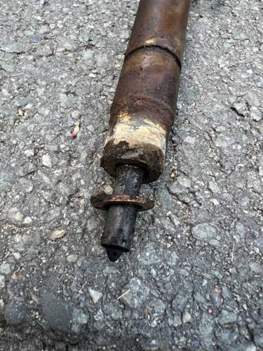

Heute einen Injektor getauscht. Hatte nageln ab 2000 Umdrehungen rum, Motor lief etwas hart. Das nageln ist noch da aber jetzt eher ab noch höheren Drehzahlen, jedoch leiser. Wird wohl Injektor 1 oder 3 noch zusätzlich sein. Der Wagen hat spürbar besseres Ansprechverhalten und läuft insgesamt besser. Werde bei Gelegenheit noch mal den weiteren Übeltäter ausfindig machen und diesen auch ersetzen.
