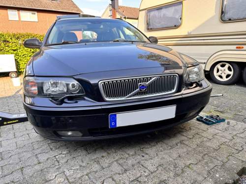

So, gestern hab ich die Domstreben-Lager mit Powerflex PU Buchsen verstärkt und nun keine Geräusche mehr beim anfahren. Vordere Zierleisten lackiert, den Ersatzkühlergrill auch versucht zu lackieren, leider gescheitert. Felgen mit Klarlack leicht aufbereitet + Sommerreifen aufgezogen.
@Hobbyschrauber: Mit was wurden denn die Kunststoffteile vorne lackiert? Das sieht ja gut aus, ist es auch haltbar?
@Spreenixe schrieb am 16. Mai 2023 um 16:15:04 Uhr:
Meintest du mich? Wenn ja, ich habe das einen meiner Arbeitskollegen in der Freizeit machen lassen, er kennt sich mit lackieren und folieren gut aus, er hat da 2 Schichten schwarzen Lack drauf gemacht und jeweils nach dem lackiervorgang in der Sonne antrocknen lassen, zum Schluss leicht Klarlack drüber und einen Tag trocknen lassen. Zur Festigkeit kann ich noch nichts sagen, er meinte aber dass das lange halten würde. Die Leisten sind eigentlich sowieso Austausch Kandidaten, da die mittlere durch einen leichten Aufprall auf ein vorausfahrendes Fahrzeug dessen AHK eine Beule hat (die ich ausgebeult habe) und die anderen haben eine Menge der Halteclips abgebrochen, und alle 3 sind durch den Heißluftföhn optisch eh schon ruiniert. Daher dachte ich „Schlimmer kann’s eh nicht werden“

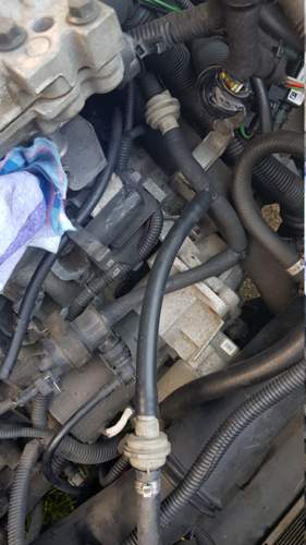

"Projekt" Kurbelgehäuseentlüftung begann gestern.
Der beheitzte Schlauch der am Ansaugrohr befestigt ist, ist direkt unter der Schlauchschelle gerissen...
Heute die Ansaugbrücke und die Einspritzleiste gereinigt.
Später erfolgt die Montage, dabei werden auch gleich ein paar alte Unterdruckschläuche erneuert.
Dies bzgl. habe ich eine Frage, kann mir jemand sagen, wie die Flussrichtung der Rückschlagventile sein muss, schicke nachher ein Bild durch, bei dem die Rückschlagventile (Wenn es welche sind) zu sehen sind, habe mich gewundert, dass eins der Ventile zur Ansaugbrücke zeigt und das nächste (nicht weit entfernt) in die andere Richtung zeigt.
Vielleicht kann mir jemand dazu etwas sagen 🙂
