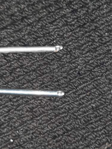

Bei mir ist letztens die Stange die von der Zentralverriegelung hin und hergeschoben wird rausgesprungen. Geräusche vom Elektromotor waren zu hören. Ich musste mit viel Kraft die Verkleidung zurückziehen und lange damit der Hand drin rumfummeln bis ich den pin dafür erwischt habe. Dann konnte ich die heckklappe öffnen und dann die Verkleidung abschrauben und das Schloss System reparieren. Ätzende Arbeit da dran zu kommen wenn der Kofferraumdeckel nicht öffnet… viel Glück
Moin, da du ja nicht sehen kannst wie die Verkleidung fixiert ist: 2 TX25 sind in dem Bereich wo die Griffmulden zum zuziehen sind und je eine TX25 an den Seiten. Alle unerreichbar bei geschlossener KLappe.
Im Normalfall (offene Klappe) würde man die 4 Schrauben herausdrehen und von unten (Bereich Griffmulden) beginnen die Verkleidung mit sanftem Ziehen und Rucken mit Ihren Clipsen aus den Löchern rupfen. Das obere Ende (dort wo der Scheibenansatz ist) hängt quasi mit seiner Wölbung parallel zu einem Gegenspieler an der Klappe. Das ist ja dein derzeitiger Handlungsbereich. Am besten alles auf Raumtemperatur bringen. Bei den derzeitigen Temperaturen knackt es sonst gern einmalig, das ist oftmals mit Mehrarbeit oder Klappern nach Wiederzusammenbau verbunden.
Wenn du beim Betätigen des Griffes außen noch spürst, dass sich im inneren noch Mechanik bewegt, könnte der besondere Druckpunkt Hilfe bringen. Die Stange die ich oben als Bild gesendet habe, war bei mir abgeschliffen und hat "zu spät" zu knapp die Betätigungsmulde in der Mechanik im inneren der Klappe erreicht. Man(n) musste also den Griff (aussen) an del letzten Kante drücken um die Hebelwirkung zu verbessern. (Wenn du die Mechanik einmal gesehen hast, verstehst du was ich meine ;-)
