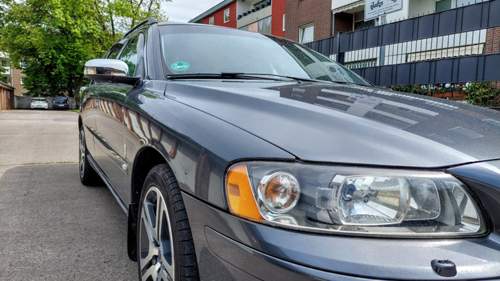

@rfeba schrieb am 23. April 2023 um 17:09:28 Uhr:
@DCJ schrieb am 23. April 2023 um 14:13:05 Uhr:
Das Wetter genutzt und den Wagen handgewaschen und anschließend den Lack mit Fusso 99 versiegelt. Dann noch ausgesaugt, Scheiben geputzt, die Gummimatten gegen die Velourmatten getauscht. Zum Schluss die Alus mit den Sommerreifen montiert.
Äußerst schicke Felgen, weißt du adhoc welche das sind?
das sind original Volvo Cassiopeia 7,5 x 17" ET49 (Serienmäßig beim Sondermodell "Move")
Habe die 2017 noch einmal neu gekauft bei einem Volvo Händler. Die alten Cassiopeia Felgen waren stark oxidiert, und eine Aufarbeitung mir zu aufwändig.
Inzwischen sind diese Felgen wohl aber ausverkauft.

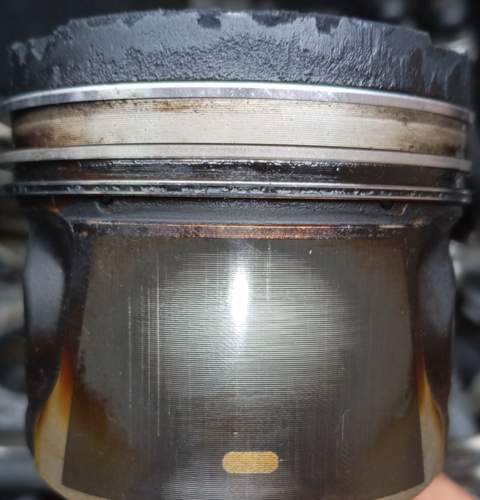

Dem massiven Ölverbrauch des D522T4 auf den Grund gegangen (V70 D5 mit 185 PS Bj.2006).
Letztendlich bei den Ölabstreifringen fündig geworden...total verstopft. Kannte dieses Problem bisher nur von den Wolfsburgern. Also wer auch Probleme mit hohem Ölverbauch und verstopftem DPF hat und Ursachenforschung betreibt...evtl. KANN es an den Abstreifringen liegen...Ich musste zuletzt min. 1 Liter Öl pro 1000km nachfüllen.
Img-20230427-173614

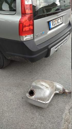

@Lichtviech schrieb am 27. April 2023 um 06:11:11 Uhr:
Geflucht und gezetert...
:D

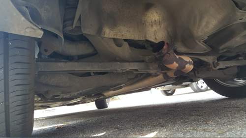

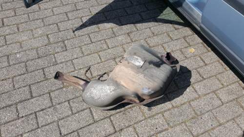

Das sieht vertraut aus. Bin zum Glück vorher noch von der AB runter. 300m später wollte er nicht mehr Bestandteil des Kfz sein.

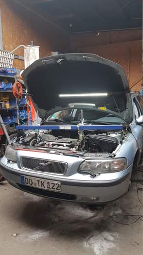

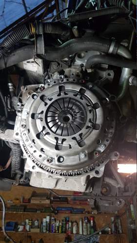

Nachdem die Kupplung beim Beschleunigen immer mehr durchrutschte, gabs kurz vor 350.000 eine neue. Direkt mit Schwungrad usw. Dazu noch ne neue Druckleitung.
Und da der Motorträger schon ab war - direkt alle Motorlager getauscht und neue Querlenker/Traggelenke verbaut.

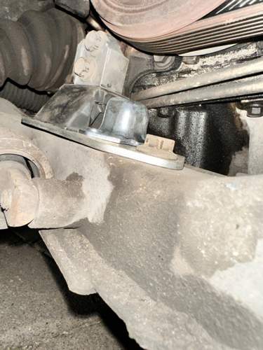

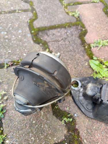

Neues Motorlager unten rechts eingebaut, an sich einfacher Job, jedoch ist der Weg dahin das Problem

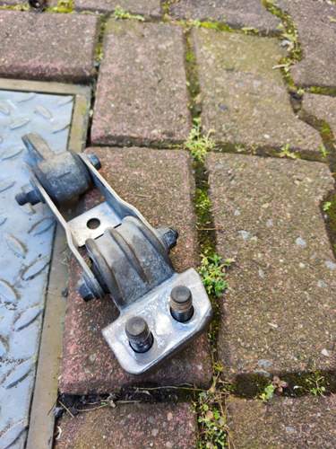

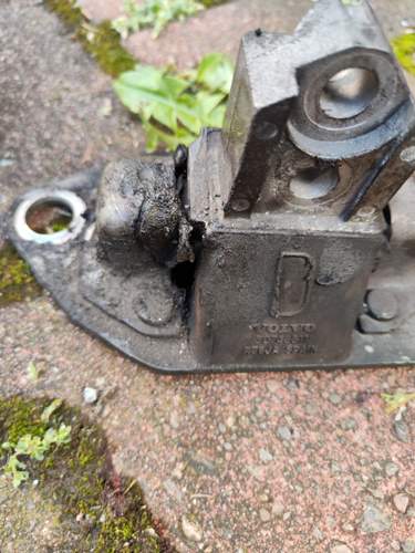

Heute am V70 II EZ 03.2007 mit 1480000 Kilometer alle Motorlager gewechselt. Die dicken Klobigen von vorne und hinten sahen noch tadellos aus. Das kleine vordere war auch noch straff. Das obere an der Drehmomentstütze war erledigt, ebenso das unter in Fahrtrichtung rechts.
