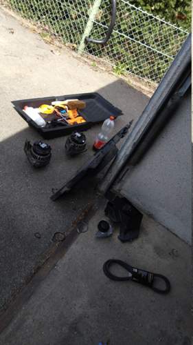

Heute Zündkerzen, den Aggregateriemen und die Lichtmaschine gewechselt, bei der alten waren die Lager fritte, die neue gab's günstig von rrr. Dann noch die Lampen des Klimabedienteils getauscht da fing eine an zu sterben, in dem Aufwasch dann auch gleich die Sommerreifen aufgezogen...

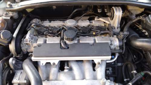

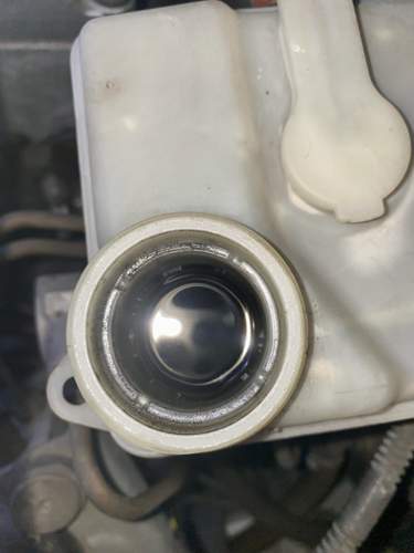

Hatte letztens etwas Sorge wegen der Kurbelgehäuse Entlüftung. Heute bei laufendem Motor den Öldeckel abgenommen und ein Stück Frischhaltefolie darauf gelegt. Wird aber nach innen gezogen, also alles im grünen Bereich.;)

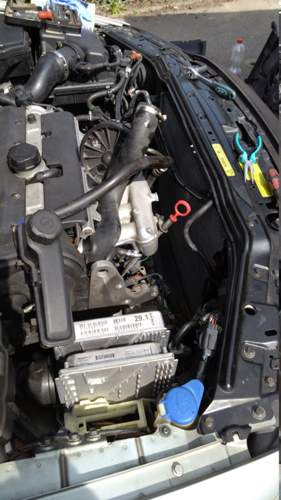

Ich habe heute den Anlasser getauscht - das war kein Vergnügen! Bei der Gelegenheit habe ich gleich noch die Zündkerzen und den Luftfilter erneuert sowie den LMM gereinigt. Gestern habe ich Wasser aus dem rechten Rücklicht abgegossen und die Dichtungen an den Lampenfassungen erneuert. Die Teile für neue Bremsen vorn und den jährlichen Ölwechsel liegen auch schon bereit. Dann ist alles für das anstehende 300.000 km - Jubiläum erledigt :-)
