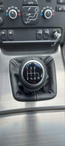

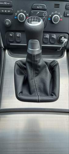

Hi. Ich habe meinem Dicken einen neuen Ganghebel gegönnt da der Originale an den Nähten aufging. Gibt es modellspezifisch bei eB.. in verschieden Ausführungen (Nahtfarbe,Beleuchtung,Form) ab 79€ mit Ledermanschette Hersteller ist ICT . Nur der Plastikrahmen unten muss von den alten übernommen werden .
Ah, den such auch schon lange... Hast du mal einen link?
https://www.ebay.de/itm/253437919132?...
Laut der Bilder wird dieser Schalthebel mit Innensechskant befestigt. Hält das fest oder wackelt da was? Original ist das ja eine Art Klemme.
Wenn die 3 Innensechskannt fest sind wackelt da nichts, der vordere Innensechskannt greift in die Nut der Verdrehsicherung des Originalen. Der Originalclip/Klemme wird komplett entfernt . Es gibt auch ein Youtube Video dazu zwar von einen V50 aber der Ganghebel ist ja gleich. Nächste Woche erneuer ich die Klimabeleuchtung dann greife ich den Strom fur die Beleuchtung dort ab das der Ganghebel mit der restlichen Beleuchtung an und aus geht.

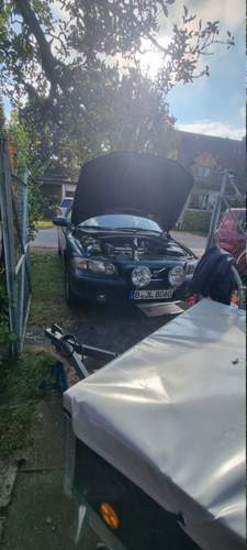

Guten Abend, ich war gestern und heute wieder fleißig. Ich habe:
-Die Kennzeichenbeleuchtung erneuert.
-Die Lampen unten im Spiegel erneuert.
-Die Handbremsmanschette und Mittelarmlehne vom Sattler abgeholt und eingebaut.
-Das Getriebeöl gewechselt.
Wechsel der Kennzeichenbeleuchtung war einfach: Je eine T25 Torxschraube lösen, und die Fassung fällt einem schon entgegen.
Die Lämpchen in den Spiegeln waren für mich echt kompliziert: Hatte Sorge die Spiegelgläser beim Ausbau (geclipst)zu beschädigen. Die Fassungen sind im innern des Spiegels mit einem Plastikclip gesichert. Diesen einzudrücken und die Fassung nach unten heraus zu nehmen warfür mich mit meinen Wurstfingern ein wahrer Geduldsakt.

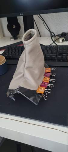

Die Handbremsmanschette musste ich vor dem Einbau wieder in die Verkleidung einkleben. Hat gut funktioniert.
Deckel der Mittelarmlehne, zwei T20 Torxschrauben, ein klax!
Getriebeölwechsel
Habe nach dem Aufbocken und Ausbau des linken Vorderrades die obere Kontroll/Einfüllschraube gelöst und soweit möglich das Getriebeöl abgesaugt. Habe so aber nur ca 600ml Öl absaugen können. Also die Ablassschraube raus, und wie schon oft erwähnt, lief das ganze Öl über den Achsträger in die Auffangwanne. Gut dass reichlich Ölbindematten ausgelegt waren.
Dann die untere Schraube mit neuer Dichtung wieder rein, oben etwas über 2Liter Öl eingefüllt und auch mit neuer Dichtung zu gemacht.
Zu guter letzt noch die Halter der Zusatzscheinwerfer etwas modifiziert damit die Scheinwerfer höher/weiter Leuchten als bisher.

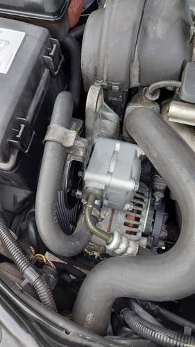

Habe heute meinen V70 aus der Werkstatt abgeholt. Der Klimakompressor war inkontinent. Also wurde ein neuer Kompressor verbaut.
Bei dieser Arbeit wurde festgestellt, dass die Servopumpe zur Riemenscheibe hin leicht ölfeucht ist. Simmering undicht. Soll ich auf jeden Fall beobachten. Ich gehe davon aus, dass hier ganz sicher kein Selbstheilungsprozess stattfinden wird, und ich im Frühjahr wohl auch die Servopumpe tauschen lassen muss. 🙄
Das ist alles nicht toll, aber der Volvo ist 17 Jahre alt, und da muss man leider immer mit Verschleiß von Komponenten rechnen.😛
Ich habe es mir anders überlegt. Ursprünglich wollte ich den Wechsel der Servopumpe ja erst im nächsten Frühjahr wechseln.
Ich habe bei AT Albert eine Pumpe gekauft. Diese wurde heute eingebaut. In einem Aufwasch direkt neue Spannrolle und neuen Rippenriemen montieren lassen.
