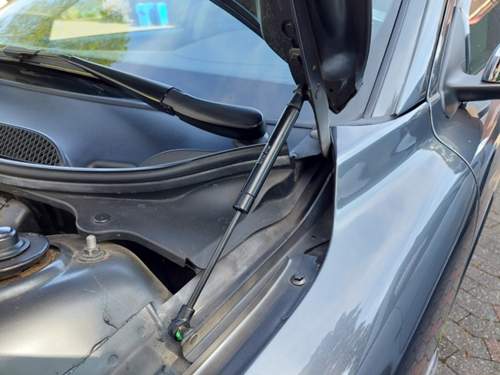

Nachdem ich im Juni die Gasfedern der Heckklappe ausgetauscht hatte, habe ich heute die beiden Gasfedern der Motorhaube am V70 gewechselt- beide Male natürlich von Stabilus. Die Kosten sind für dieses Qualitätsprodukt sind echt mehr als fair, da lohnt keine "günstige" Alternative. Zumal man sicher sein darf, dass die Qualität längerfristig da ist, und die Hauben nicht mit Wucht an den oberen Anschlag knallen.

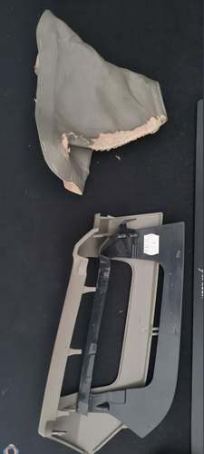

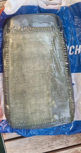

Ich habe heute den Deckel meiner Mittelarmlehne: Erst das Kunstleder und Polster abgezogen, alle klebe/Posterreste mit einer Drahtbürste entfernt, dann den Bruch geklebt und anschließend den Deckel mit Glasfasermatten verstärkt.
Danach die Manschette der Handbremse zerlegt und die Kunststoffteile gereinigt.
Ich habe heute das erste mal mit Glasfaser/Kunstharz gearbeitet. Seht mir die optischen Fehler nach.
Morgen wird alles geschliffen, nochmals gereinigt und dann gehen der Deckel und die Manschette der Handbremse zum Sattler.
S60 Deckel Mittelarmlehne
S60 Deckel Mittelkonsole
