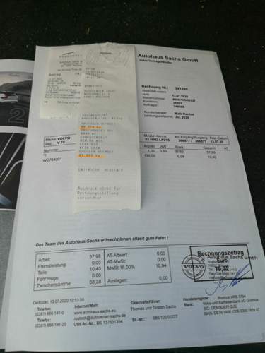

Ich habe heute einen Klimaservice machen lassen und war überrascht, dass Volvo günstiger war als andere freie Werkstätten in der Umgebung
@Elchfreund89 schrieb am 13. Juli 2020 um 11:40:12 Uhr:
Preis ist super, und du hast aber schon einen "satten" Km Stand am Tacho 😉
Der ist doch gerade erst eingefahren 😉
Ich muss auch sagen das ich die Regelung "9 Cent pro fehlendes Gramm" sehr fair finde.
Warum soll ich mit meiner fast vollen Anlage genau so viel bezahlen wie einer der ne Neubefüllung braucht?
Absolut ok. So etwas gibt es bei uns in Österreich nicht. Zumindest nicht in Klagenfurt (KÄRNTEN). Da kommt alles raus, und wird neu befüllt.

Bei uns in Österreich gibt es so vieles nicht... 😁
Aber der Preis ist echt top
... jupp... das OK... hier in S üblicherweise 150,- bis 200,- Teuronen... !!!
Das billigste was ich aufgetan habe waren 85,- bei soner Werkstattkette... ich will die doch nicht vor der Coronakrise bewahren!

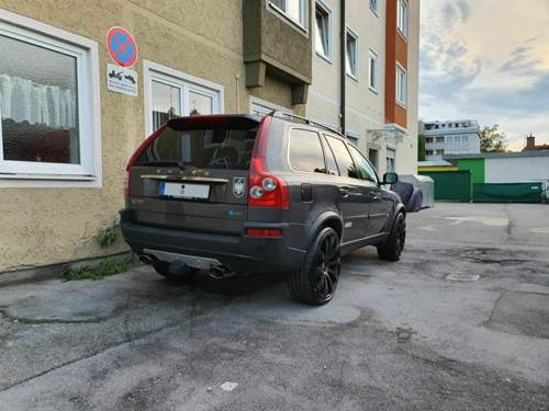

Komplette Reinigung inkl. wachsen.
Jetzt sieht der Elch wieder wie neu aus 😁
