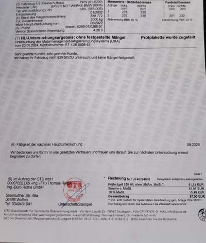

Ich habe heute meinen Kleinen beim TÜV gehabt 🙂
Ohne Mängel bestanden 😎
Glückwunsch! 🙂

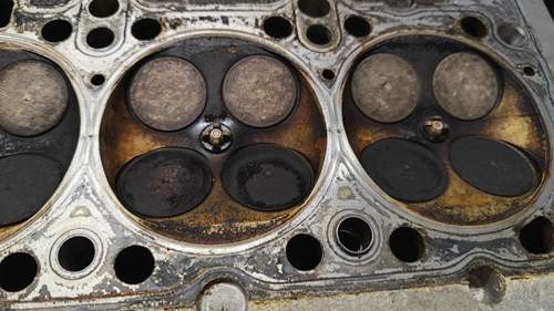

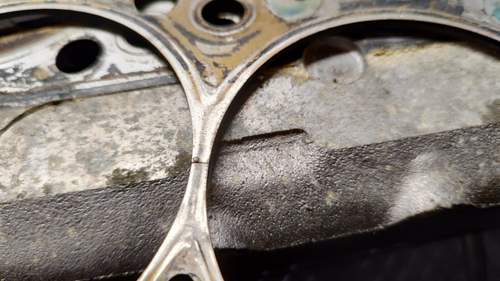

Von meinem Alpina gab's jetzt länger nichts zu hören. Der Kühlwasserverbrauch hatte sich leider nicht verbessert also einmal die große Aktion gestartet.
Kopf runter, Kopfdichtung prüfen.
Die Dichtung ist bei Alpina eine Dreilagen-Stahldichtung. Anscheinend hat sich immer etwas Kühlwasser zwischen den Metalllagen in den 6. Zylinder gedrückt, da stand auch etwas Kühlwasser drin beim Abnehmen vom Kopf außerdem war zwischen jedem Zylinder die Kopfseitige Lage gebrochen und hat einen Abdruck im Kopf hinterlassen, wäre also nicht mehr lange gut gegangen, dann wäre die Dichtung irgendwo durchgebrannt.

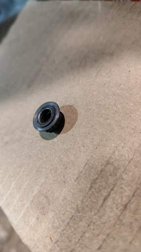

Also Kopf Abgezogen, neue Kopfdichtung, neue Ansaugbrückendichtung, Vanos überholt, dabei festgestellt, dass die die drei Muttern , die das Federpaket auf der Einlassseite auf dem Nockenwellenrad befestigen fast durchgerieben sind (ist eine Krankheit speziell beim Alpina, da gibt es auch Abhilfe in Form von geschliffenen Unterlegscheiben direkt von Alpina) und wo man schonmal alles ab hat neue Hydrostößel, Kettenspanner, Lambdasonden in den Krümmern, Ölfiltergehäusedichtung, Ventildeckeldichtung, KGE, Motorlager und haufenweise Kleinteile.
Gestern Abend dann der erste Startversuch. Erstmal Orgeln lassen ohne Zündung und ohne Einspritzung um den Kopf mit Öl zu versorgen, das hat erstaunlich lange gedauert bis die Öldrucklampe aus ging. Danach alles angesteckt und der kleine lief auf Anhieb rund, hoffentlich jetzt ohne Kühlwasserverlust.
Da fiel mir ein riesen Stein vom Herzen, macht man ja nicht jeden Tag so eine große Aktion. Leider sind dabei nicht soo viele Bilder entstanden, da ich oft spät abends Schraube, wenn Frau und Kind schon im Bett sind.
+2
Ja da warst du zum Glück noch zeitig dran 🙂

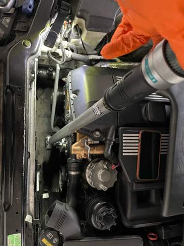

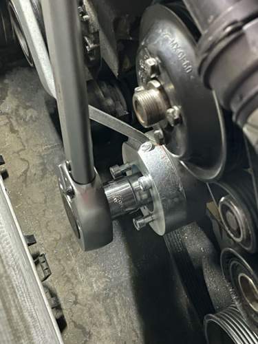

Nabe auf der KW mit 410 nm angezogen um die neue Riemenscheibe korrekt anbauen zu können.
… war schon länger drauf aber ohne uga Anzug der Verschraubung.
Danke an @Wildhase86 für den qualitativ hochwertigen Werkzeugverleih!
Hättest du nicht einfach 4x mit 110 Nm anziehen können?
😁😁😁😁😁😁😁😁 12er Loch bohrt man auch mit 2x6mm Bohrer 😁
Nicht genug Ausdauer für die Kardioeinheit 🙁
Dass 4x110 gar nicht 410 ergibt, ist gar niemandem aufgefallen. Das wäre voll überdreht worden. 😁
