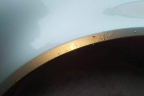

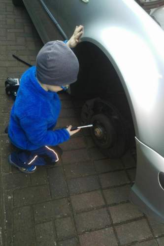

Ich habe dieses Wochenende mein rechten Kotflügel wegen Durchrostung ausgewechselt 🙂
Hatte sogar Unterstützung von meinem Jüngsten 😁

Muss bei mir auch neu die Monate ist auch voller blasen 😁 Sieht man einen starken Farbunterschied?
Ich habe einen Kotflügel und eine Motorhaube gebraucht und ohne Rost gekauft, dann lackieren lassen. Der Lackierer hat an der Tür den Lack gescannt und danach angemischt, ist absolut kein Unterschied zu sehen 😉
