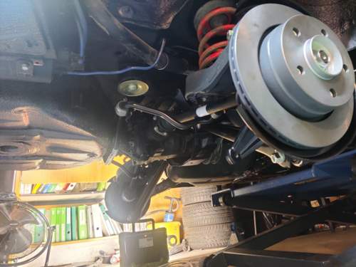

So. Die Komplett sanierte Hinterachse ist nun im 320ci drinnen. Die Federn tausche ich zu einem Späteren zeitpunkt noch aus.
Die Teller für die Dämpfer fehlen mir noch. Daher sind die noch nicht drinnen. Die Bremsleitung ebenso.
Wird hoffentlich bald geliefert.

Sieht sehr gut aus Respekt

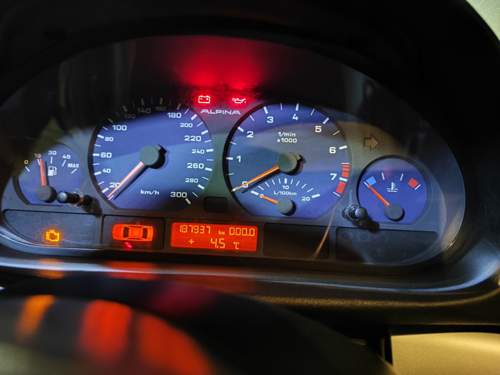

Habe mir vor zwei Monaten nach 6 Jahren ohne e46 wieder einen gekauft.
Alpina B3S Coupé 3,4.
Gekauft mit angeblichen Kopfdichtungsschaden, weil die Kühlwasserlampe an ging und Rost.... Der Motor läuft zwar etwas unruhig im Stand hat aber keine Aussetzer, was so wohl Recht normal sein soll für die 3,4er.
Kompression gemessen, 12-13 Bar auf allen Zylindern.
Kühlwasser wird laut Geheimmenü etwas heiß im Stand. Erstmal richtig entlüftet und siehe da, Temperatur wird korrekt gehalten, die Schläuche blähen sich auch nicht auf, kein übermäßiger Wasserdampf aus dem Auspuff und das Wasser was da raus kommt riecht nicht verdächtig und schmeckt neutral.
Für mich also erstmal kein Kopfdichtungsschaden, mehr werde ich herausfinden, wenn ich den Wagen nächstes Jahr zugelassen habe und richtig fahre.
Also was habe ich für den e46 bisher alles gemacht?
Kühler (so einen krassen Blähkühler nach oben und unten habe ich noch nie gesehen), Ausgleichsbehälter, Thermostat, Klimakondensator, Kerzen, Spulen (waren noch die ersten von 2004 mit 188.000Km), beide Keilriemen, beide Riemenspanner, Umlenkrolle und Motoröl einmal neu! Motor läuft gleich viel leiser!
Die Deckel von den Felgen neu (selbst) lackiert und das Leder aufbereitet.
Das Ganze wird eine Art rolling restauration, so wie ich es mit meinem E30 vorher auch gemacht habe, also als Zweitwagen zulassen und fahren und immer wenn mal Geld und Zeit übrig ist, wird der Wagen Stück für Stück in einen annähernd perfekten Zustand versetzt.
Soll ich sowas in einer Art Blog weiterführen oder als Thread? Besteht da Interesse dran? Geht halt nicht jede Woche dran weiter.

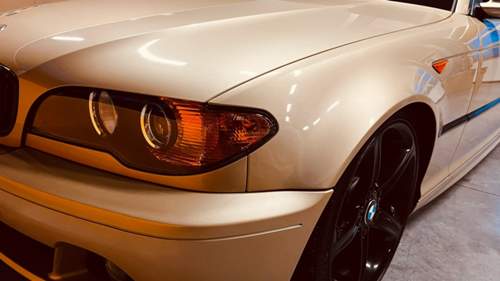

Ich habe heute an der Front die komplette Beleuchtung inkl. Seitenblinker ersetzt, an der C-Säule im Innenraum die Verkleidung auf beiden Seiten da sich dort der Bezug gelöst hat und im Cockpit ein komplett neues Lenkrad mit Multifunktion Original von BMW inkl. Schaltknauf.
Die Qualität direkt von BMW, in diesem Fall Leebmann24, lässt keine Wünsche offen.
Sieht echt gut aus die Leuchten, was hast du für das Lenkrad gezahlt?
772,— € inkl. Spange & MF-Tasten, also so wie du es auf dem Foto siehst.
Airbag ist der Alte.
