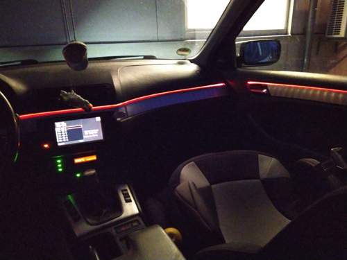

So, ich habe seit langem Mal wieder was reparieren dürfen 🙂
Neue Kabel in den linken Wellschlauch zur Heckscheibe gezogen, jetzt funktioniert auch das 3. Bremslicht wieder.
Dann noch einen weiteren Kabelbruch zur Ambientebeleuchtung in der Fahrertür behoben und in das Kabel gleich eine Steckverbindung eingelötet. Weil es naheliegend ist, das gleiche bei der Beifahrertür auch gemacht. Nun erstrahlt der Innenraum wieder wie er soll 😁
