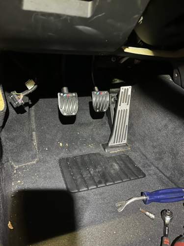

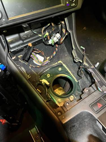

Moin, hab heute den SMG auf Schalter Umbau begonnen🙂
Hat jemand zufällig noch Kupplungsleitung und den Schlauch vom Bremsflüssigkeitsbehälter zum Kupplungsgeberzylinder rumliegen?
Gibt's doch überall , kleinanzeigen, Schrott usw
Passen von anderen e46 auch
Ja hab auch welche gefunden aber die wollen trotzdem 100€ obwohl gebraucht. Hab jetzt bei Bmw bestellt beides zusammen für 70€. Manchmal kann Original beim Händler auch günstiger sein 🙂

Wie weit bist du ?
Funktioniert bei dir die PDC?
Also nach dem Umbau

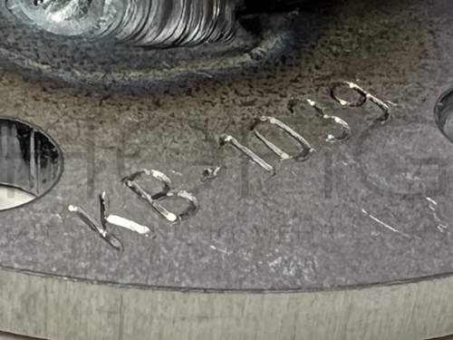

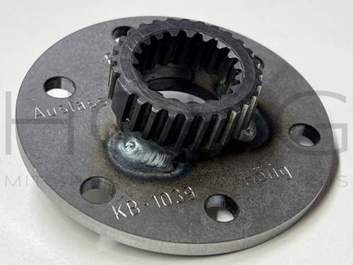

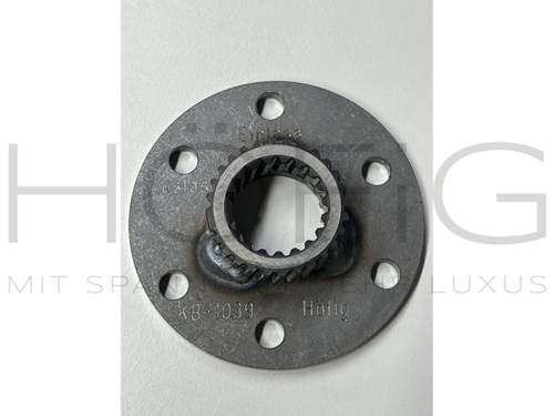

Das ganze hier betrifft die M52 & M54 Motoren!
Ich war die ganze Zeit auf der Suche nach einem speziellen Werkzeug um das ich gebeten wurde und hab schnell festgestellt das das Werkzeug nicht mehr verfügbar ist....auch außerhalb der EU und den USA gibt es das ding nicht mehr zu kaufen.
Aber....auszuleihen (anscheinend das letzte aus einer Charge) und so hab ich mir die Arbeit gemacht das Werkzeug zu mieten, zu vermessen, ein CAD Modell daraus zu basteln, dieses dann gedruckt und mit dem original solange verglichen bis es 1 zu 1 passt.
Ich denke nicht das das Werkzeug oft gebraucht werden würde aber wie sagt mein Chef immer so schön....Haben ist besser als brauchen😁
Jetzt können also die Motoren Nerds wieder weiter munter Sportnockenwellen ohne Zahnwelle kaufen (die übernimmt man aus der alten Nockenwelle) und das ganze mit meinem Werkzeug dann präzise einstellen.
Auch wenn man aus Versehen diese Zahnwelle mal gelöst hat, wäre das der Weg diese wieder in korrekter Position zu montieren
Uunnnnd hier noch ein paar Bilder, einen Link werde ich hier NICHT reinsetzen weil es sonst wieder als "Werbung" durchgehen würde (was es nicht ist). Wer es wissen will fragt mich in einer PN!
Auch hier geht der Dank an @donBogi der mir bei Fragen rund um die Vanos eine wichtige Hilfe war!

Ich bin noch nicht fertig, warte noch bis die restlichen Teile kommen am Montag, dann gehts weiter.
Wieso sollte PDC nicht funktionieren?! Das läuft über das rückfahrsignal. Dieser wird am Getriebe geschaltet welches die Rücklichter auch ansteuert.
